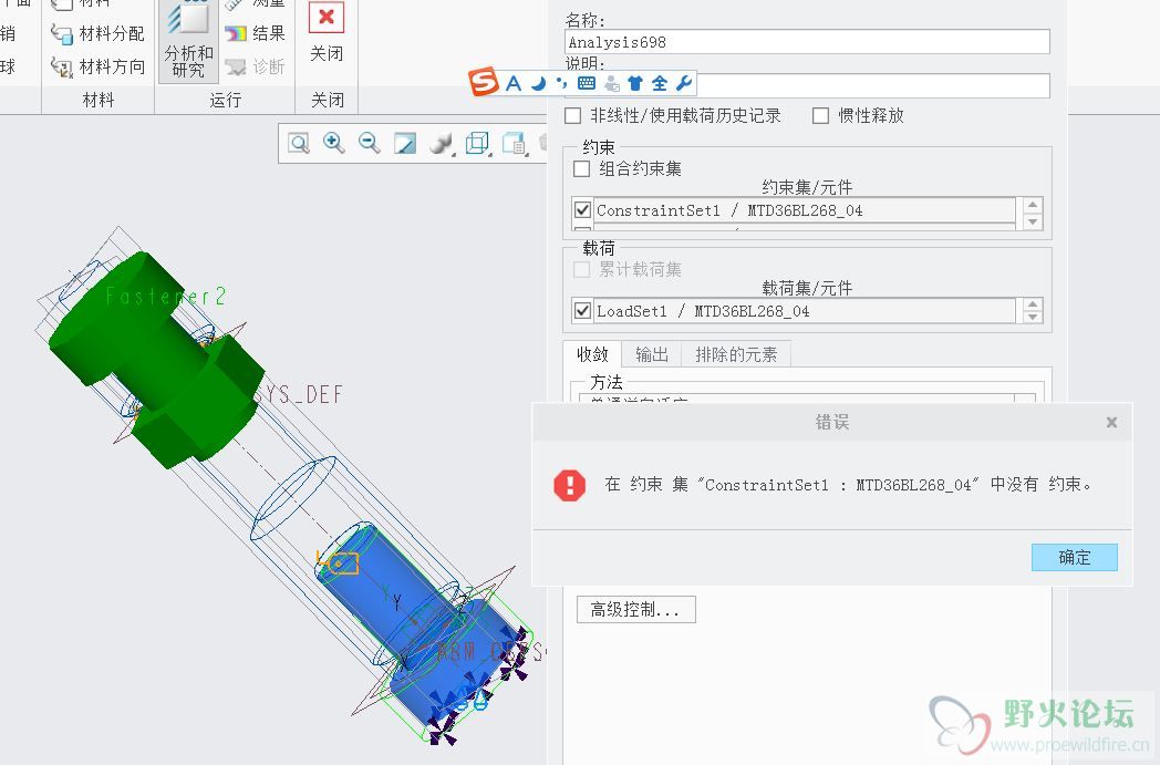

发表于 2020-6-17 10:15 | 显示全部楼层 |阅读模式
拉伸轴有内螺纹和下面螺钉连接,上端螺母连接,螺母受上拉力,但显示拉伸轴没有固定,不知咋搞?有附件高手帮忙看下

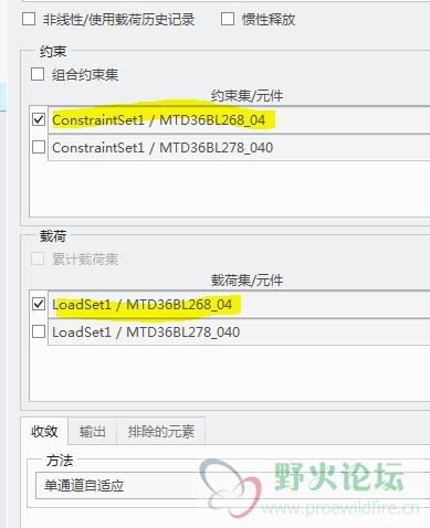

发表于 2020-9-15 13:51 | 显示全部楼层
说你设置吧,黄色标记是零件级约束,灰色是组件级约束。打钩表示应用在本次分析。
打开单个零件_04.pat,会发现约束是空的。零件在没约束设置前提下,应用到组件,当然提示没约束。
