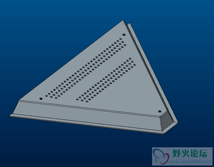

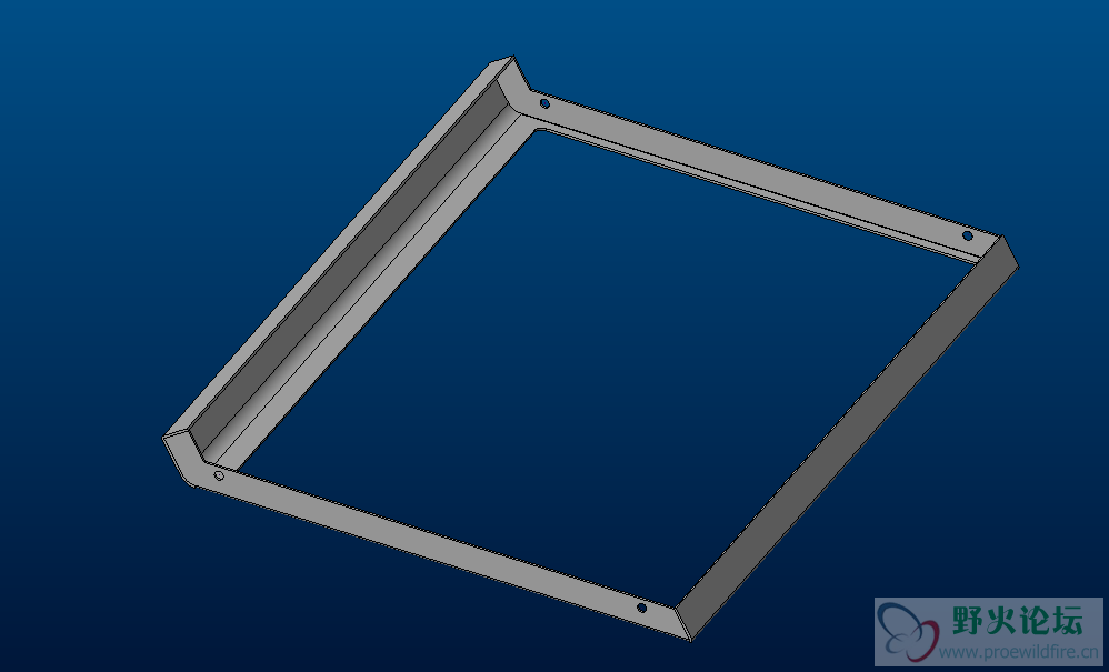

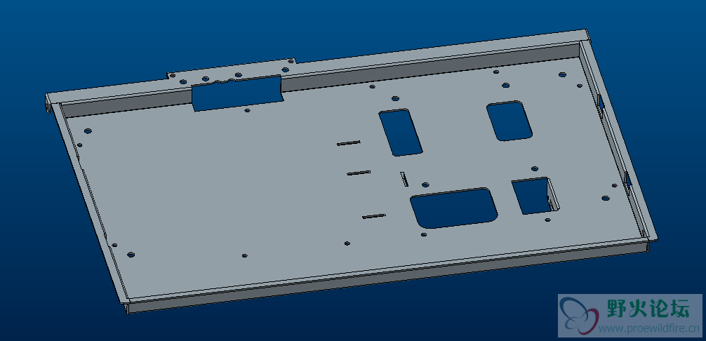

小弟我初入钣金加工厂学习钣金工艺 碰到这样的图档把我给难住了 ,有大哥展开个样子看看吗?

发表于 2020-6-16 17:46 | 显示全部楼层
最快就是用钣金模块

 楼主| 发表于 2020-6-16 18:05 | 显示全部楼层
我知道呀 零件模块转换不过去呀 很多角都是有干涉

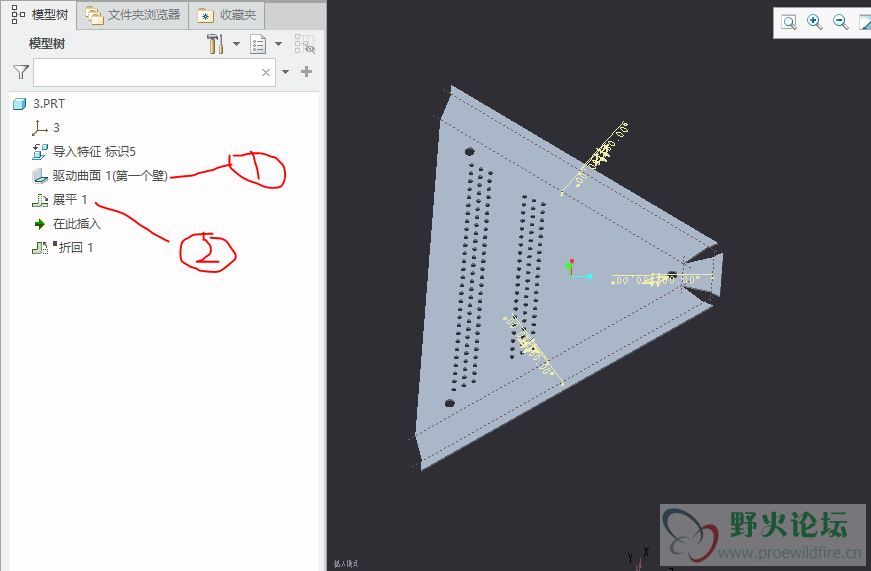

发表于 2020-6-16 19:05 | 显示全部楼层
干涉的地方直接在2D上面删除就可以:根据需要删除, 要保持哪个面就不删那个面。 01-3.zip (252 KB, 下载次数: 3, 售价: 1 金钱)

发表于 2020-6-16 20:58 | 显示全部楼层
导入,转钣金,

发表于 2020-6-16 21:14 | 显示全部楼层
我随便打开了一个No-3,样子是异形的
直接转化为钣金,就可以展开了啊
你没有试试吗?
建议你试试
