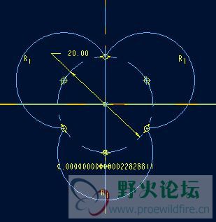

发表于 2009-1-4 20:35 | 显示全部楼层 |阅读模式
如何在绘图里面创建一个参照圆。就像所画那样。

发表于 2009-1-4 21:08 | 显示全部楼层
先创建一个圆,右击--构建圆,就行了
sgjunfeng + 1 热心助人
发表于 2009-1-4 21:57 | 显示全部楼层
先画一个圆,选中该圆,点击右键-----构建。就可以了

发表于 2009-1-6 18:36 | 显示全部楼层
就是这个样子,呵呵。
