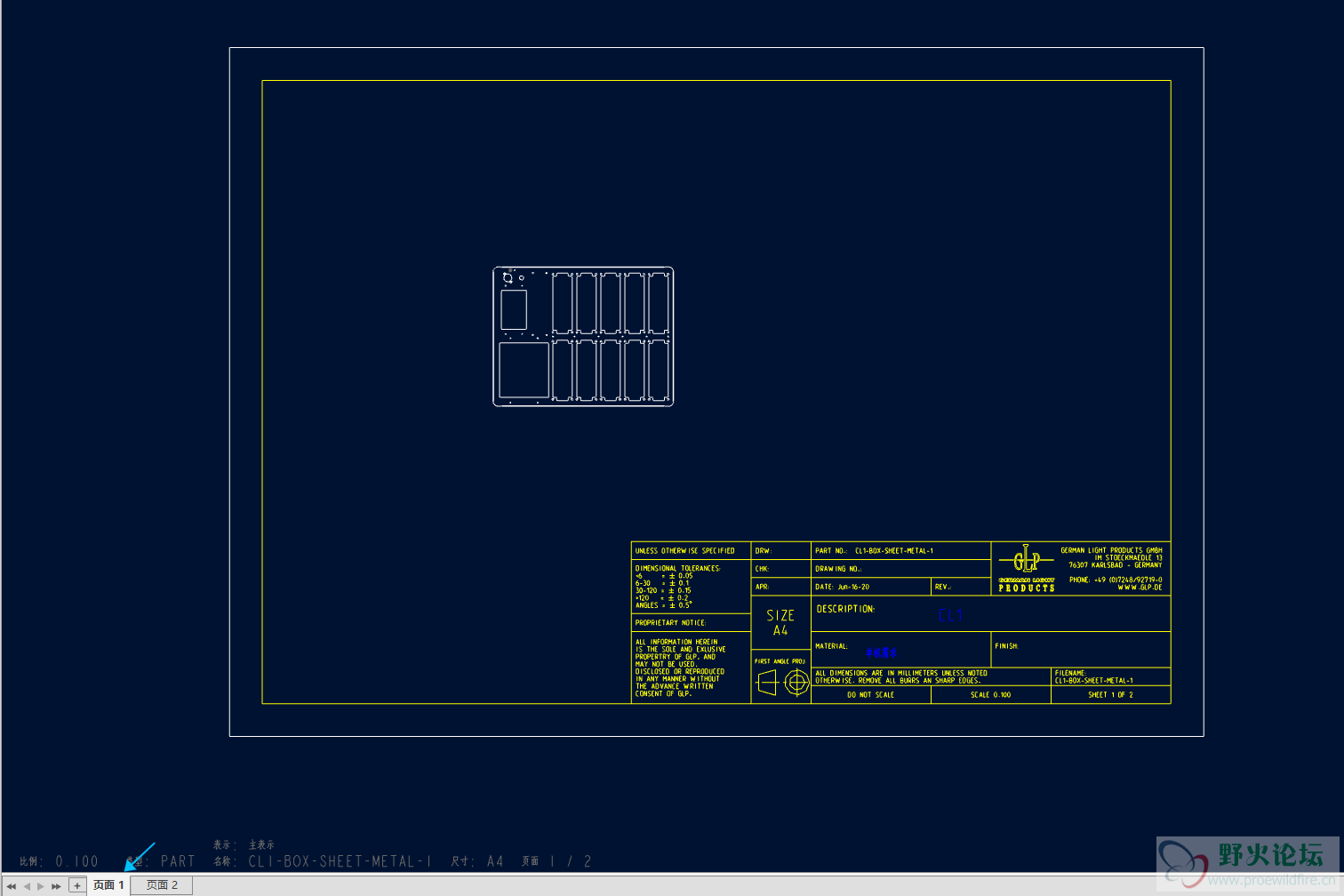

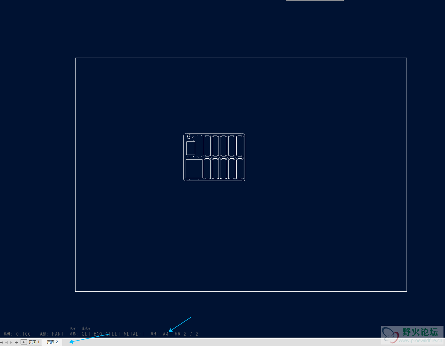

自己做了一个图纸的BOM,单位使用的第一页是有签字栏,第二页及后边是没有,也就是不同的两种图框页面,怎么默认让第二页变成其他的图框呢?另外,这样做的时候生成的重复区域的表格能否自动编页(因为第一页的行数比后边页面的行数要少),谢谢啦

各位大神,能否实现同一个零件,使用两种图框,分别在页面1和页面2,两个页面的标准布局都是一样的。
客户要按照他们的图框出图,公司要按照自己的图框出图,为了实线同步更新,看各位大神能不能支支招。

在布局里单击右键,点击页面设置,把其中一个页面模板改掉就好了把

我明白你的意思,我想问的是能不能把模板直接设置好,因为有时候BOM出来会有十几页,这种的话只能一个一个改
