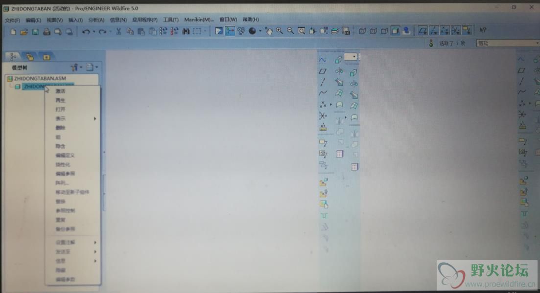

[求助] 请行家帮忙指导安装proe5.0m060打开文件模型树存在但不显示图形
发表于 2020-6-14 23:44 | 显示全部楼层 |阅读模式
win10系统32位 安装的proe5.0m06032位
看不见模型,鼠标放中间右键能显示菜单
看不见模型,鼠标放中间右键能显示菜单
95
109

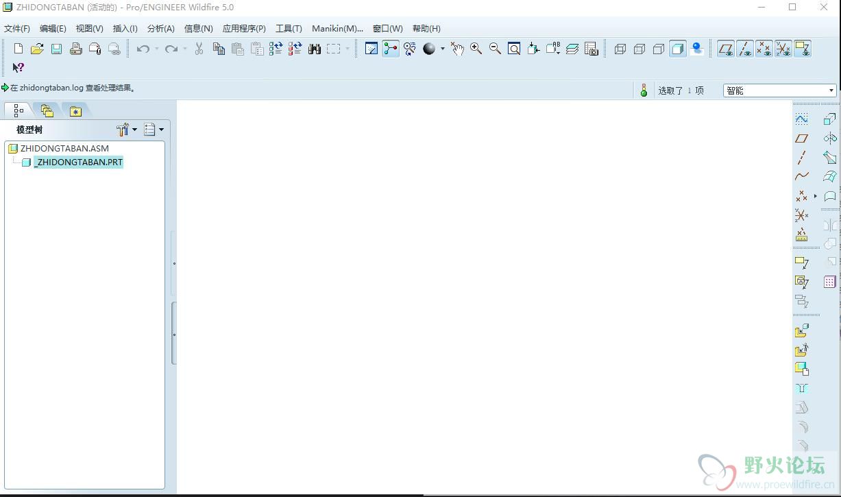

老师你好!模型树没有被隐藏
模型树没有被隐藏
模型树没有被隐藏
107
2690
300
3833

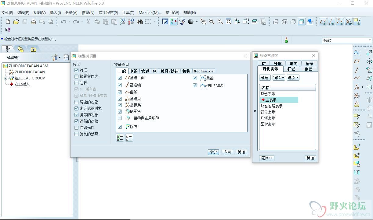

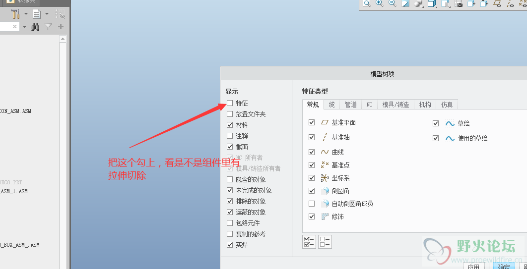

发表于 2020-6-15 10:13 | 显示全部楼层
如图,看下是不是组件状态拉伸切除了,还有再视图管理器里看简化表示是不是主表示

 楼主| 发表于 2020-6-15 10:53 | 显示全部楼层
老师你好!现在就这个状态
请帮忙看一下,谢谢!
请帮忙看一下,谢谢!
