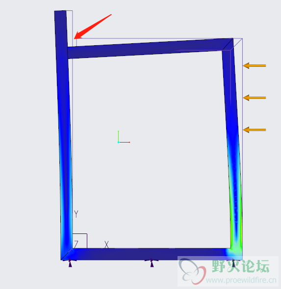

接触位置不显示应力,是怎么回事啊,求大神解答!!!!不光单体是这样,装配体分析也是这样!
接触面无应力显示
接触面无应力显示

编辑--接触压力
自己看

模型发上来

有没有模型?

解决了么?要不弄点摩擦力看看,垂直受力,可能在内部有受力,改为线框显示看看
