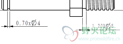

Φ会遮住数字,重复在一起。这个是使用PROE的导出pdf会出现这种情况,用虚拟打印机不会,应当是某个设置的问题,或者字体。

一般导出pdf设置为:勾画非truetype字体,不会有问题。你工程图用的什么字体

勾画字体之后,所有字体在PDF里以图形形式显示,有没有字体库,字体正确不正确都可以”正确“显示 。
