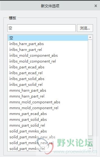

新装的Creo 7.0发现找不到自定义默认模板路径了,那位可以指点一下呢?

D:\Program Files\PTC\Creo 6.0.2.0\Common Files\templates 常规路径! 7.0 应该大同小异在\templates 这个文件夹下

问题是模板的名称都变了,不知选那一个才对

rel是相对精度,abs是绝对精度

这个官方有没有说明

一般选相对精度就可以了,绝对精度计算量太大了,
