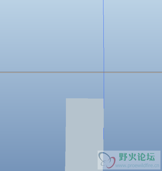

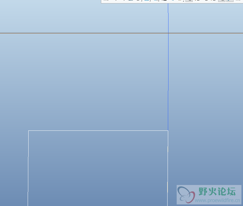

解释一下图上的蓝线是一个很大的圆(半径6000),一个小扇形是这个大圆的一部分做的,然后在着色条件下居然不是重合的,然后线框下是重合的,目前版本是creo7.0,有点强迫症 这个怎么能解决呢。另外proe5.0下没这个现象

发表于 2020-6-11 16:50 | 显示全部楼层
显示精度和渲染问题吧
就像照片,像素一定的话,一直放大就会出现锯齿
再说圆形就是正方形一直分割下去的产物啊
个人理解,等待大佬
越学越觉得自己菜鸟一枚。。。
回复 2 0

 楼主| 发表于 2020-6-11 17:16 | 显示全部楼层
jon1113 发表于 2020-6-11 16:50
显示精度和渲染问题吧
再说圆形就是正方形一直分割下去的 ...
精度我已经设置的比较底了 0.001,问题是proe5.0不会有这个现象,造型出来文件还比creo小。
就想知道能不能哪里设置下,然后改进了

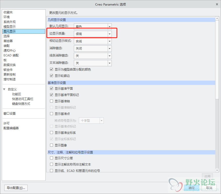

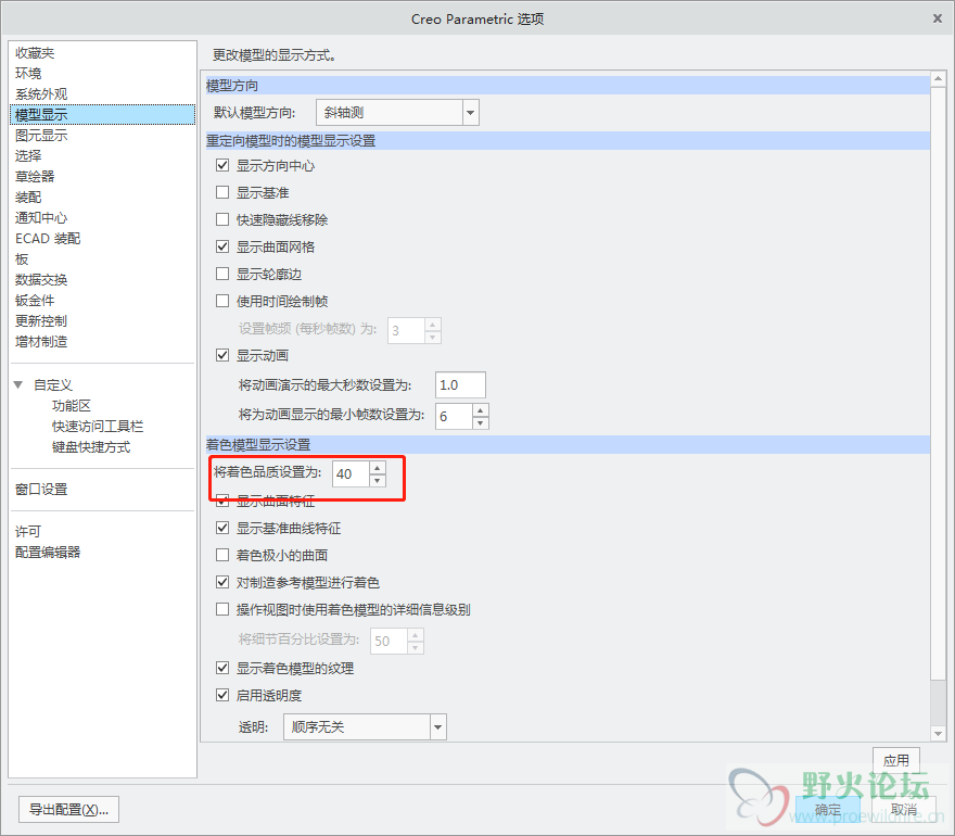

发表于 2020-6-11 17:55 | 显示全部楼层
将这两项设置一下

 楼主| 发表于 2020-6-11 22:07 | 显示全部楼层
13421449639 发表于 2020-6-11 17:55
将这两项设置一下
好像没什么用啊

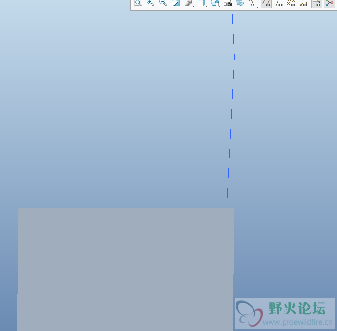

 楼主| 发表于 2020-6-12 14:36 | 显示全部楼层
有人知道设置吗????proe5.0下就不会有这个现象
