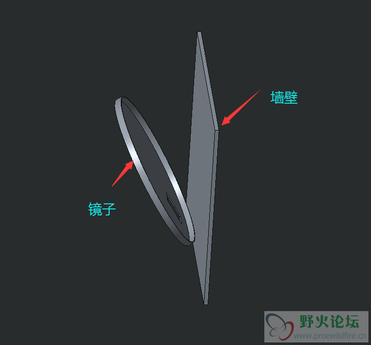

求问大神,怎么做才能30度固定,0度也能固定

用连杆吧
338
387
发表于 2020-6-11 16:26 | 显示全部楼层
想想莲蓬头支架,可以做个类似的

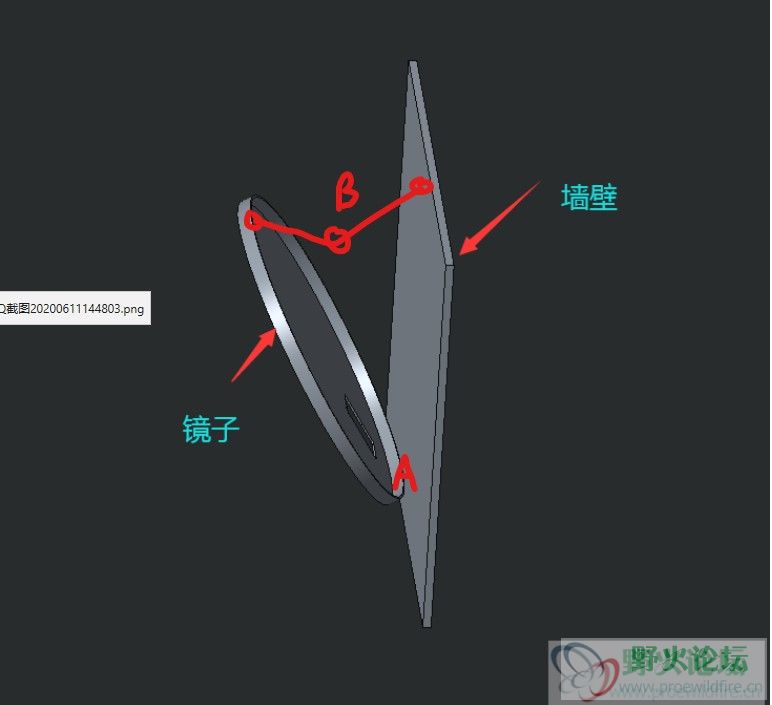

发表于 2020-6-11 16:46 | 显示全部楼层
可以使用阻尼铰链来实现----
A阻尼铰链
B带有角度限定的连杆机构,根据安装点来计算角度限定值(一定要有个角度值避免卡死点)
这样就可以让你的镜片在0---30度内任意转动任意停留了

发表于 2020-6-12 08:57 | 显示全部楼层
jon1113 发表于 2020-6-11 16:46
可以使用阻尼铰链来实现----
A阻尼铰链
B带有角度限定的连杆机构,根据安装点来计算角度限定值(一定要有 ...
想知道怎么做出来,出教程么?

发表于 2020-6-12 09:01 | 显示全部楼层
萌小江 发表于 2020-6-12 08:57
想知道怎么做出来,出教程么?
啊?
阻尼铰链的知识可以baidu,角度限定的连杆就是限定一个活动角度,如果不讲究美观,用一根软绳也可以替代连杆,任意角度的转动使用阻尼铰链就可以实现了啊

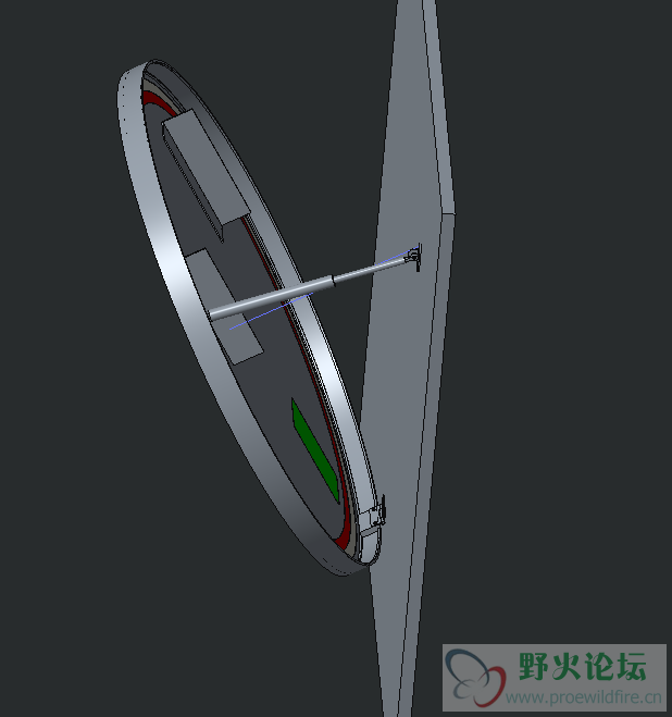

 楼主| 发表于 2020-6-12 15:03 | 显示全部楼层
可以使用阻尼铰链来实现----
A阻尼铰链
大神 你看下 这样能实现不  下面是合页 ,上面2根液压杆,  会卡住不

72
发表于 2020-12-17 13:50 | 显示全部楼层
如果只要0度和30度两个位置能固定的话用连杆和弹簧就可以,但阻尼只能另加。如果任意位置固定的话可以直接用阻尼铰链
