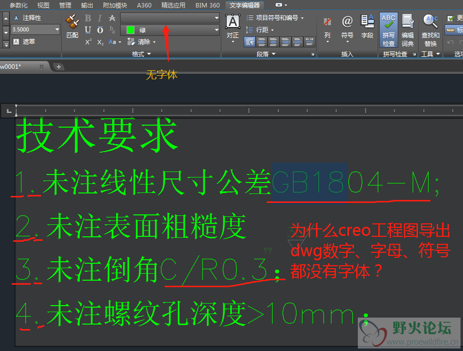

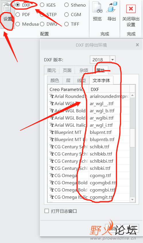

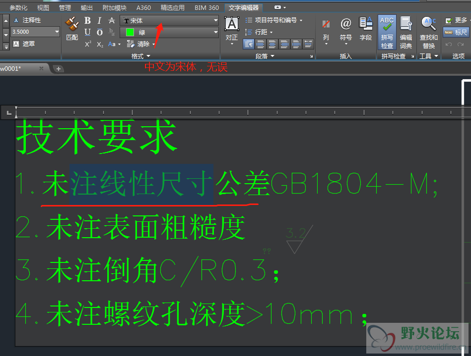

creo6.0工程图默认字体设置为SIMFANG.TTF,注释字体设置为asme,为什么在导出为DWG用CAD查看除了中文正确导出为宋体,其他包括数字、符号、英文都有问题(无字体),要怎么解决???   求助大佬

你设置的字体只是在creo工程图中文本的字体,,,数据交换后的字体是需要设置的
