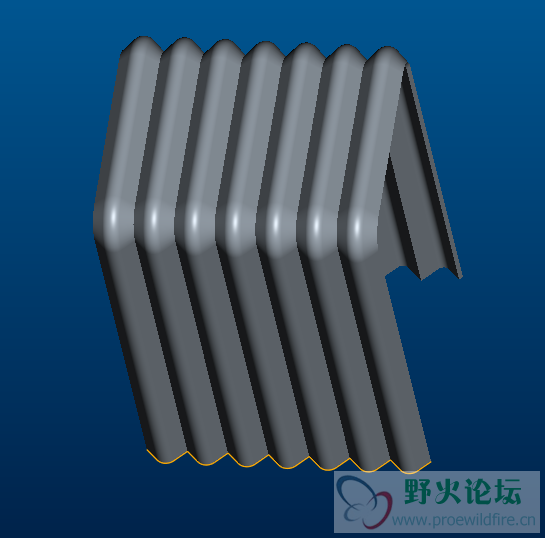

硅胶伸缩动画如何实现伸展与收合状态,
公式已插入,不断再生报错。
只要足够的努力,剩下的交给时间!

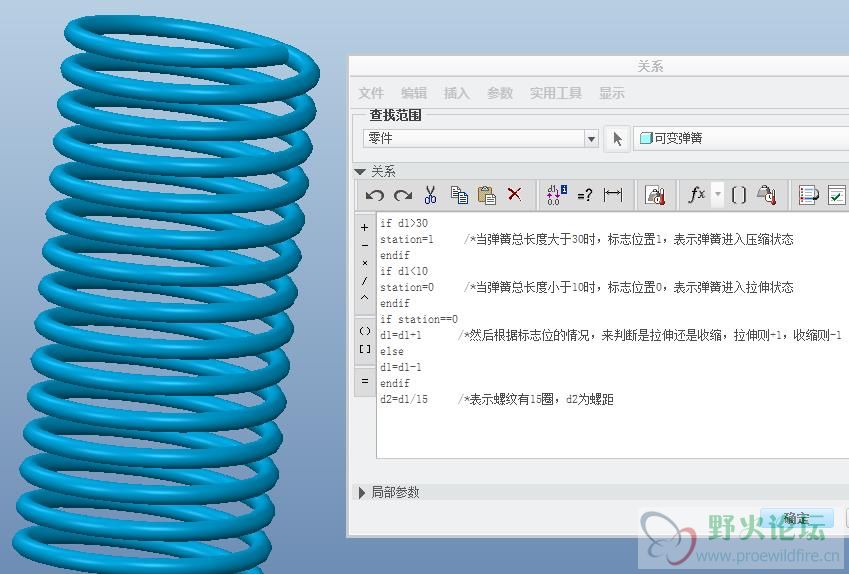

参考这个参数
可变弹簧.prt.zip

 楼主| 发表于 2020-6-10 20:49 | 显示全部楼层
参考,不行,不知道那地方错了

发表于 2020-6-10 21:25 | 显示全部楼层
扫描时截面重叠,把厚度改小就好了

 楼主| 发表于 2020-6-11 09:33 | 显示全部楼层
jinpu 发表于 2020-6-10 21:25
扫描时截面重叠,把厚度改小就好了
改了也不行哦,
