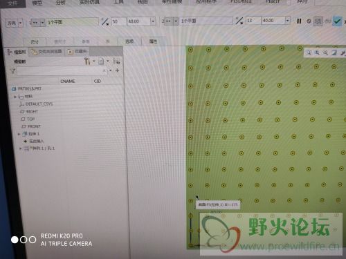

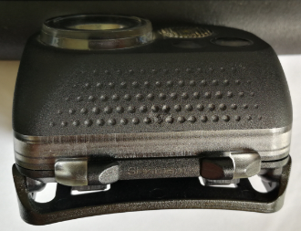

这是一个梯形,然后数量是每排递减一个 尺寸也是同步缩小
我把我的发上来了 大家帮我研究一下
有没有更简单的
要求尺寸可控
0611.prt.zip

通过两个阵列,每个阵列两个方向

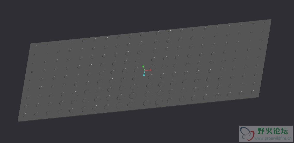

当然,你要是想深度不一样,你只需要设置一下横向深度方向的增量,并将阵列分成4个

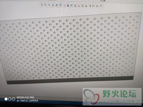

是这样的吗
就是两个方向,三个尺寸的阵列
我是一半阵列,然后镜像的
你试试

这不行的,我的这个是一个梯形,然后要求是每排递减一个

发表于 2020-6-11 09:05 | 显示全部楼层
在公司画的,上传不了文件,很蛋疼

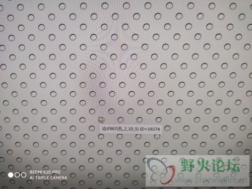

梯形也简单,你阵列的时候,上面不是有很多小点吗,你把它点一下,对应的孔就会消失
