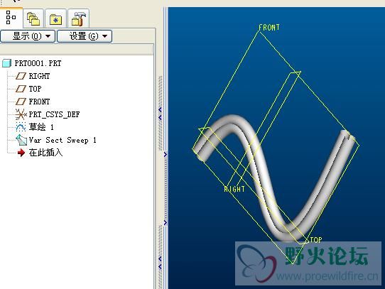

到底哪里出毛病了?请指教!
63
81
 楼主| 发表于 2009-1-4 18:50 | 显示全部楼层
我跟上面的贴子一样用的也是用  可变剖面扫描   命令

要加关系式的,看你那样子,你没有加只是画了个截面轨迹吧

对的 要加上   尺寸=trajpar*360*10
