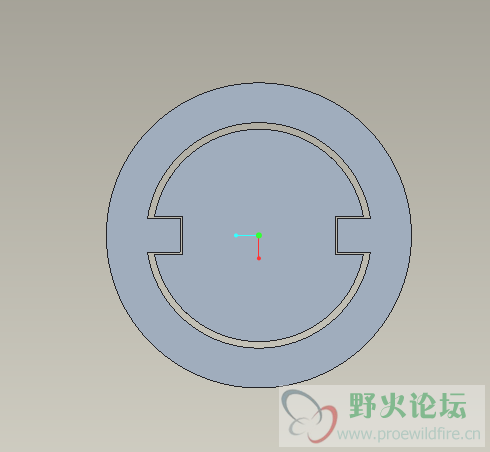

我要定义一个机构,这个动作是沿轴滑动到末端后才能转动。(日常操作就是拔出来后才能旋转。)
我目前用的是轴承+平面滑动来实现,但是这样的话不管在哪里都可以转动,我只想滑到末端后才能转,不只要如何约束。
我是用拖动实现,不是利用电机控制实现。
谢谢大家。

发表于 2020-6-10 16:42 | 显示全部楼层
看看这样行不行,圆环在前半部分滑动时,卡在槽里,滑到末端没有槽了,就可以旋转了。

 楼主| 发表于 2020-6-10 16:47 | 显示全部楼层
谢谢这位朋友,还画图,非常感谢!!!
你说的是结构方案。
不过我想知道的是运动机构的定义方式,就是机构装配的定义,要拉到头才能旋转。

发表于 2020-6-10 19:50 | 显示全部楼层
这还不简单!,用凸轮+升离

发表于 2020-6-11 11:08 | 显示全部楼层
2楼哥哥的模型就可,平键和槽的一对平面定义为凸轮副,凸轮属性中指定---升离
