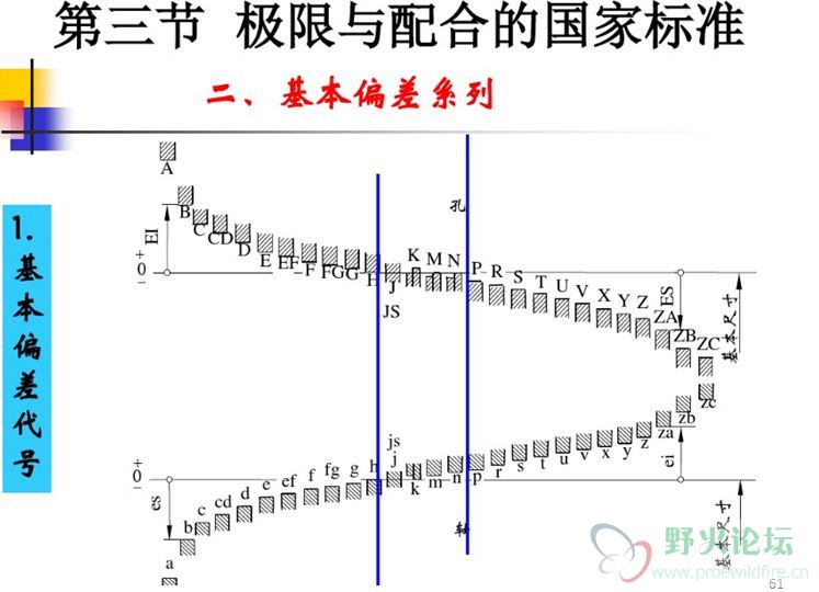

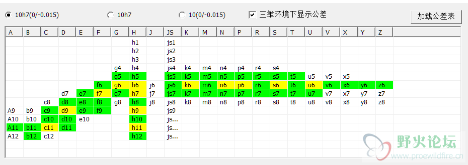

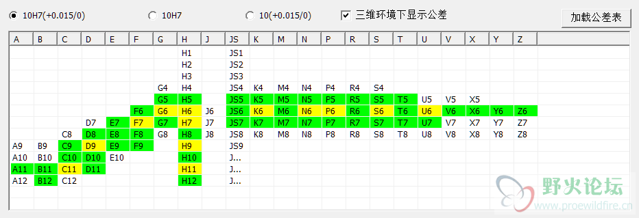

各位大师门早上好!本人渣渣一枚实在是不懂得这个轴孔公差带。。。身边也没有懂的!所以想请教一下各位前辈(百度也看得懵懵懂懂的还是不懂) 就下想知道 假如我现在已经确定了是基孔制 或者基轴制了。有直径了我该怎么去选择 公差带 从A-Z 我该用哪一个?确认了字母的等级后。。后面的数字等级又该怎么选择?希望前辈们倾囊相授。。。给个建议我该看什么书或者哪里可以查到相关使用方法。。谢谢了

机械手册上 公差和配合讲的很清楚的 H和h是基准 也就是我们所说的零位 你基孔制的话 你就想象 你的孔是零位 想轴很轻松套进去 就是间隙配合 所以旋的轴的公差带应该是零位以下的 所以就选a-g 这样轴小孔大 就能窜动 如果想要过盈配合 那么就应该是轴大孔小 这样就应该选公差带在零位以上的 所以选k-zc的 H配h 过渡配合 这个就要看字母后面数字的大小了(后面的数字为公差带)这个你就查表看到底是孔大还是轴大 这样就可以确定到底是什么配合了 标准公差带有IT1-IT18 这个就是挂字母后面的数字。

《互换性与技术测量》大学机械专业必修课,自己找书看,找课件PPT研究。
A B ~H...是基本偏差等级。大写基孔,小写基轴。
数字等级代表是,T公差带宽度。
很少见这种标法,不直观。一般直接标上下公差。

这就是个尺寸范围,不过是有了一些共识给你列了个表格。实际设计也不一定非要照抄表格的东西。只要你标的东西能做出来,做出来的东西满足你本来的装配需求。自己写个范围都行。表格数据只是列出了一些经过验证的东西。基本偏差字母控制公差带偏离零轴的位置,公差等级数字说明这个范围究竟是大还是小。大了好做小了难做就是考虑设计需求与加工成本问题。A~H(a~h)是一段,js,j,k,m,n是一段,后面剩下的是一段。这个图留意下。然后再注意几个不按规矩的配合。至于工艺装备的合理的加工精度,以前的数据可以看,但是还是要积累,毕竟工艺装备在进步,以前的不一定很正确 。
