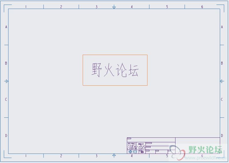

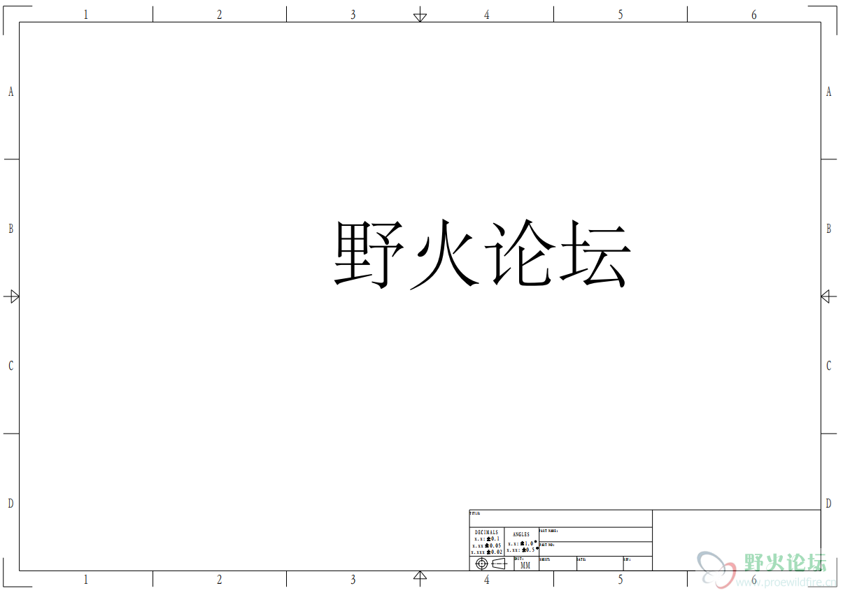

CREO4. 0工程图导出PDF 图纸字体由FONT变为宋体,是在哪设置了?现在我需要导出后是FONT字体,要怎么设置?

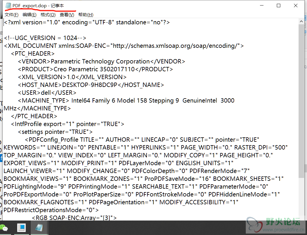

 楼主| 发表于 2020-6-10 16:52 | 显示全部楼层
lg469412650 发表于 2020-6-10 11:29
我个人也不懂也是新手。。。给你提个意见
首先尼要去找你的配置文件”PDF_export.dop“和笔文件“table.pn ...
我搜了没有创建过PDF_export.dop这个文件
table.pnt文件只有下面这些内容
pen 1 color 0.0 0.0 0.0; thickness 0.005 cm
pen 2 color 0.0 0.0 0.0; thickness 0.005 cm
pen 3 color 0.0 0.0 0.0; thickness 0.005 cm
pen 4 color 0.0 0.0 0.0; thickness 0.005 cm
pen 5 color 0.0 0.0 0.0; thickness 0.005 cm
pen 6 color 0.0 0.0 0.0; thickness 0.005 cm
pen 7 color 0.0 0.0 0.0; thickness 0.005 cm
pen 8 color 0.0 0.0 0.0; thickness 0.005 cm

发表于 2020-7-30 18:56 | 显示全部楼层
导出PDF的时候勾选,勾画所有字体
