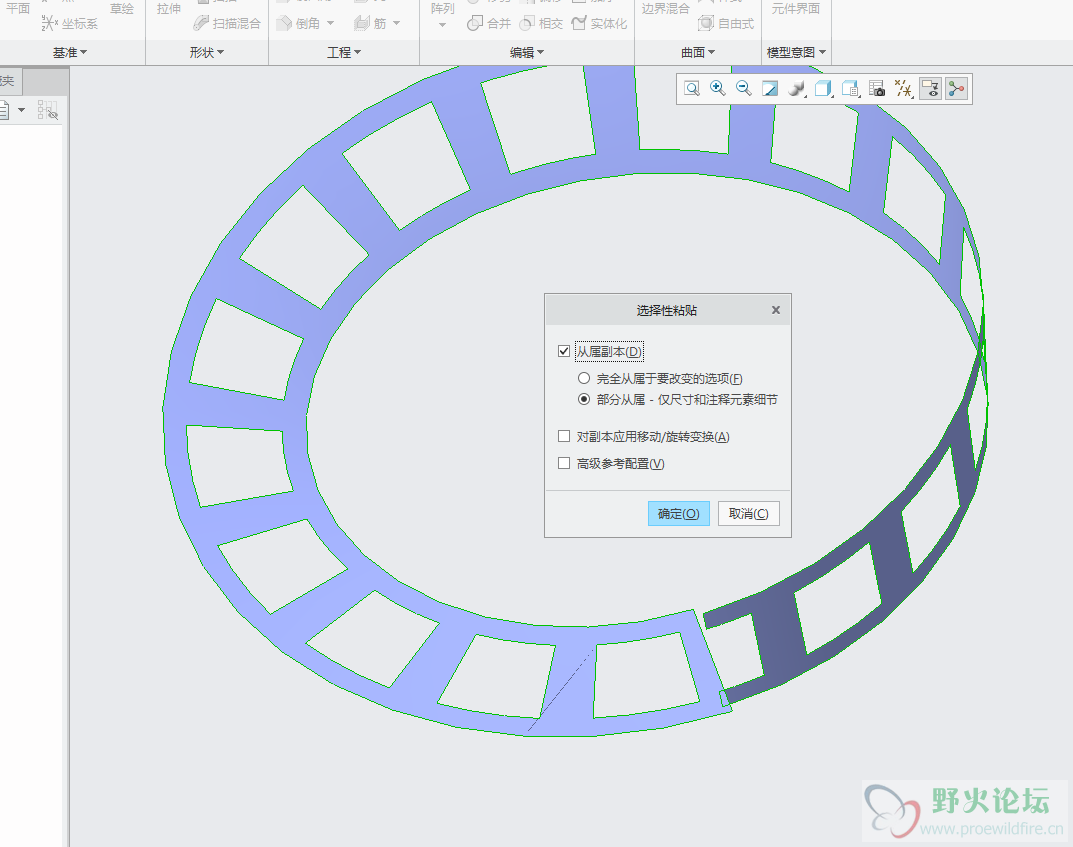

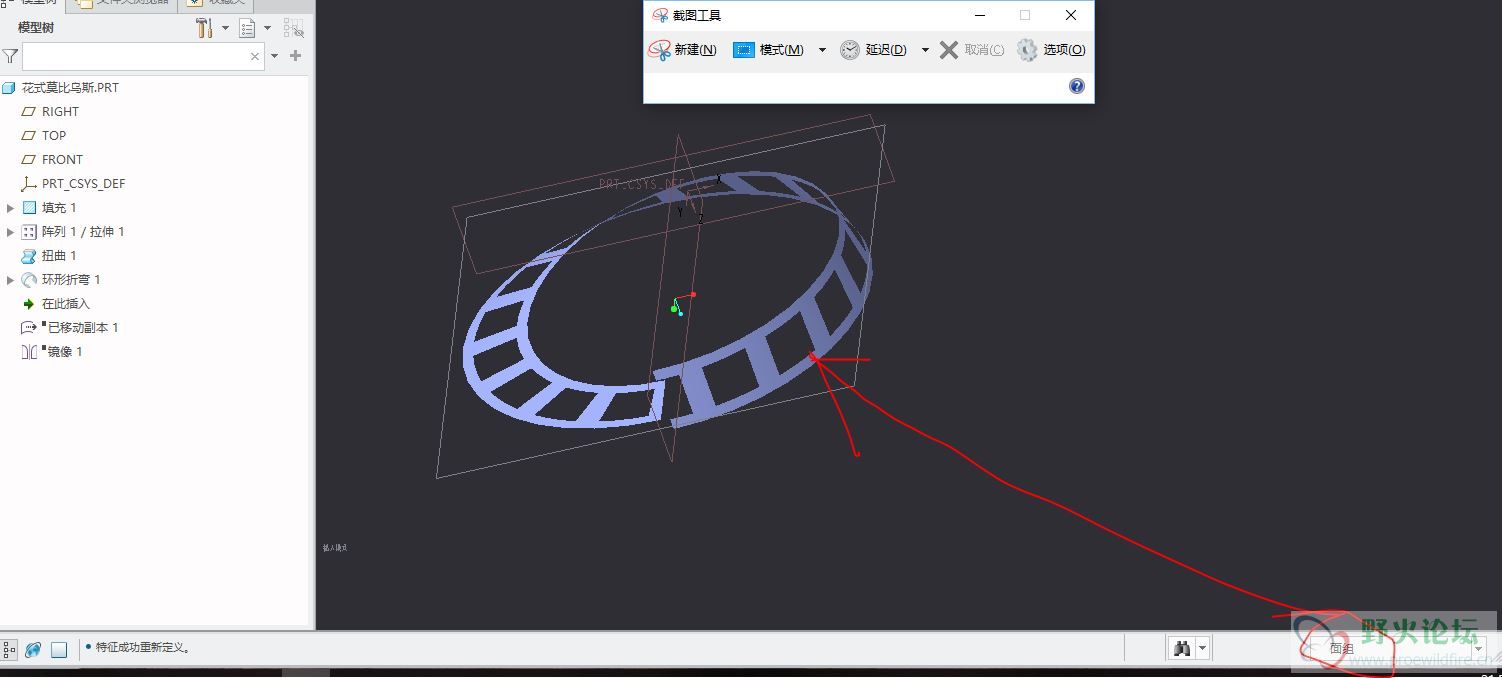

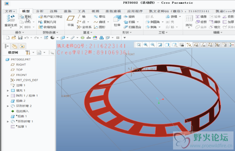

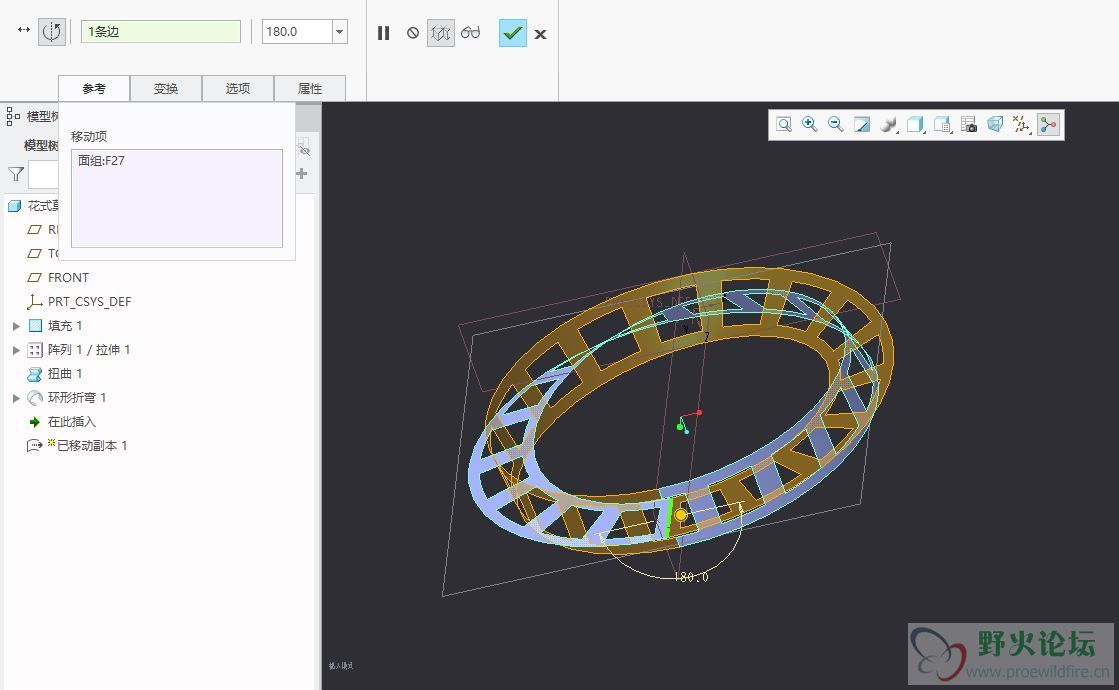

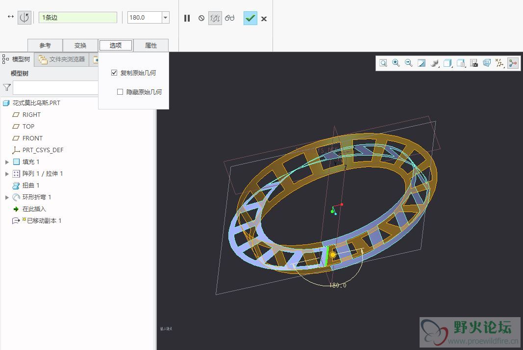

到了8分35时候,视频把做好一半的纸带复制并且选择性粘贴,做出另一半。但是我复制之后选择性粘贴,没有出现另一半。
并且我注意到,视频复制前,选好纸带,模型树的“环形折弯”亮了一下又灭了,然后才复制的,但是我选了纸带,模型树就是亮的,猜想会不会这里视频做了什么操作?

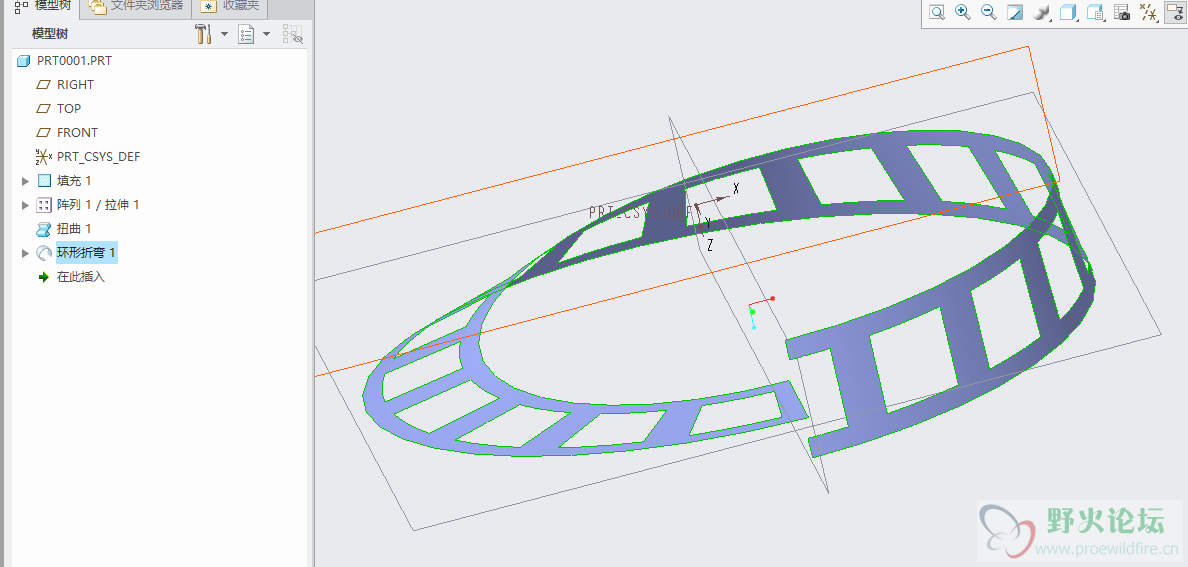

发表于 2020-6-9 21:52 | 显示全部楼层
复制选择时,智能框为面组这样就可以之间选择全部的曲面了,然后复制,选择性粘贴
按照步骤就可以了啊
亲测,ok
你试试

有了!十分感谢
