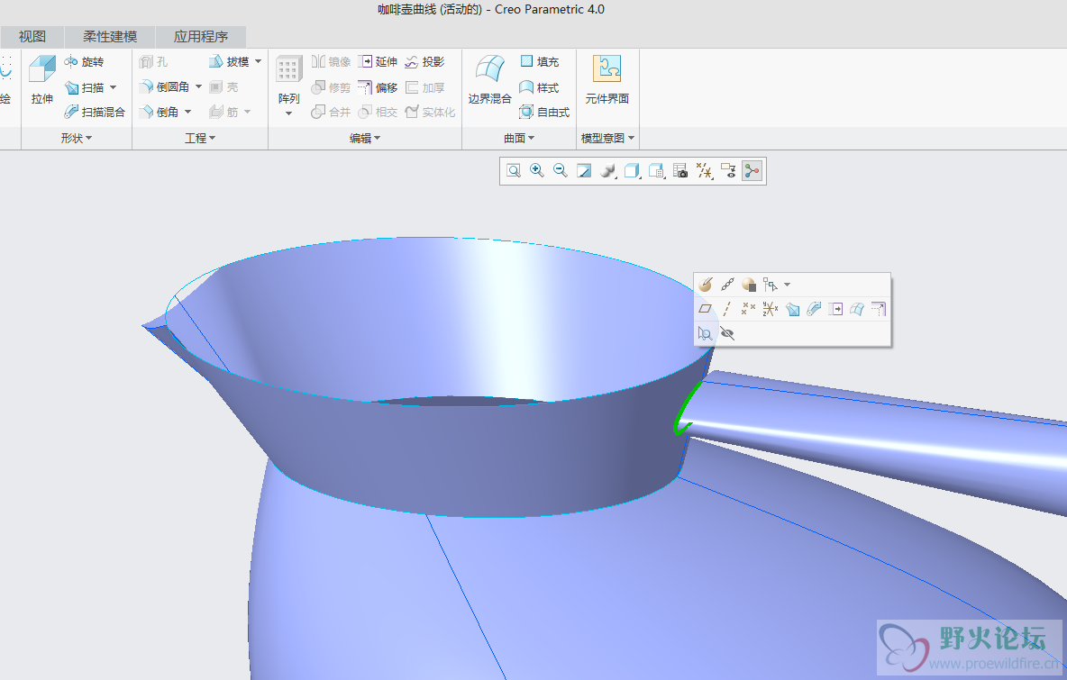

实在找不到原因了_(:з」∠)_求助大神

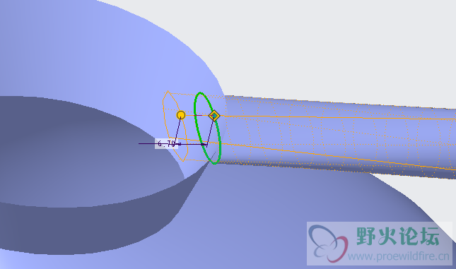

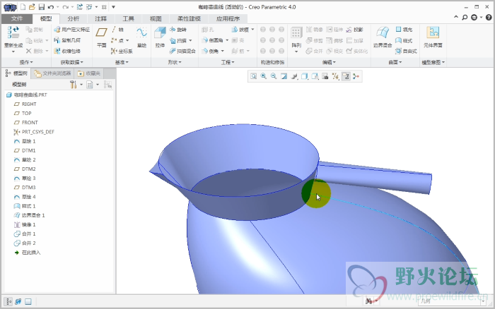

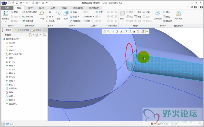

先选一边延伸,再按住shift键加选另一边就好了

如图所示
如图所示
如图所示
