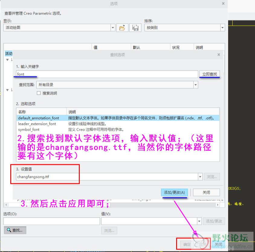

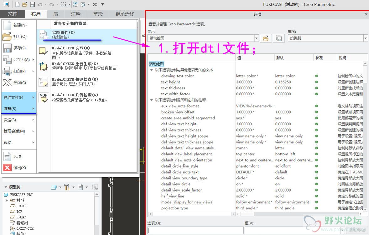

尤其是在拿到别人图纸的源文件时,如果字体不对应,则工程图的字体会乱掉;
这时候就需要修改默认字体,步骤如下;

发表于 2020-6-9 12:03 | 显示全部楼层
人家的工程图里符号、技术要求,表格的字体,如果不是默认的,你这样改还是不行,如果是默认的,更新一下你的dtl就好了

 楼主| 发表于 2020-6-10 12:47 | 显示全部楼层
fuguangyi 发表于 2020-6-9 12:03
人家的工程图里符号、技术要求,表格的字体,如果不是默认的,你这样改还是不行,如果是默认的,更新一下你 ...
是这样的;谢谢说明;
但别人图纸这些字体是系统自带的字体,就不会丢失;如果不是系统自带,还是会丢失;
