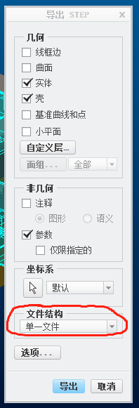

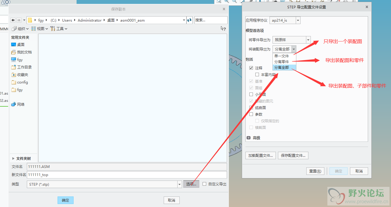

我们在Creo中将装配体保存成STP格式时,默认是将所有的部件保存到一个STP文件中。如果我们希望将所有的部件保存成单独的STP文件,可进行如下设置。
将选项step_export_format的值设置为ap214_is,此时在导出STP对话框中会出现文件结构选项

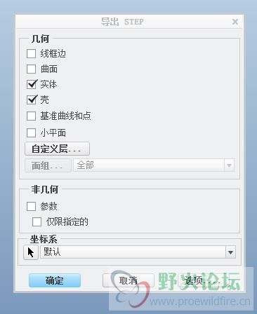

发表于 2020-6-8 16:56 | 显示全部楼层
感谢分享,可是,为啥我没有那个选项?我是creo2.0

发表于 2020-6-8 17:51 | 显示全部楼层
试了一下,改配置文件后,确实可以了,不过生成的STEP文件再打开过后,里面的装配关系全乱了...........
