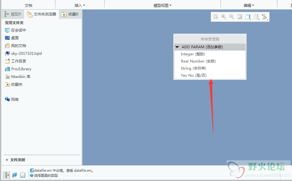

怎么设置这个的呀
409
500
 楼主| 发表于 2020-6-8 16:33 | 显示全部楼层
打开图框时,出现这个,但又没见图框出来,就出现了这个管理器?怎么设置

发表于 2020-6-8 18:29 | 显示全部楼层
你的模板中某些参数值为设定,打开工程图图框时,左下角提示栏会提示参数名称,选择该参数的类型,而后输入值,所有参数赋值后,会出现图框
