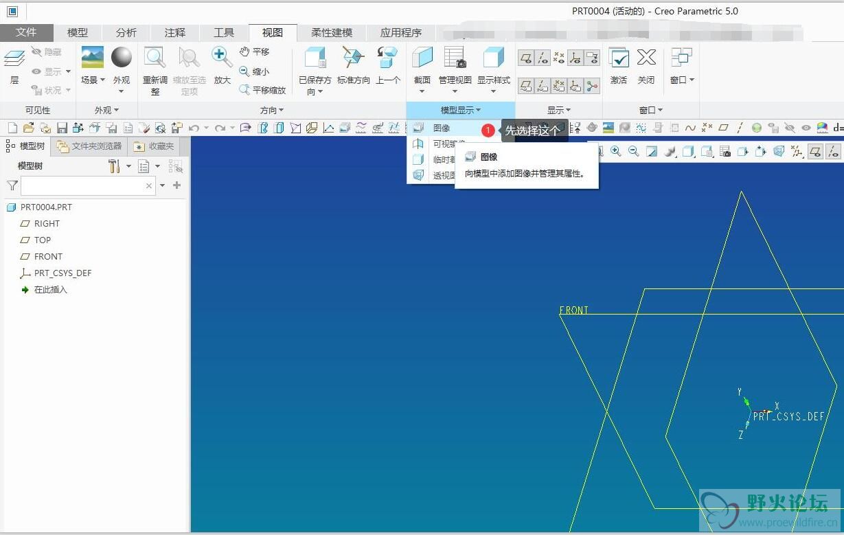

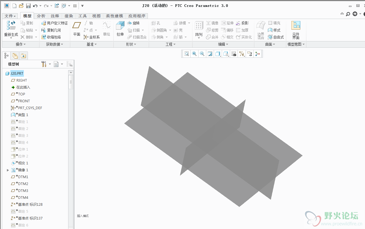

菜鸟求大神帮忙,怎么去除基准面的阴影?十分感谢!

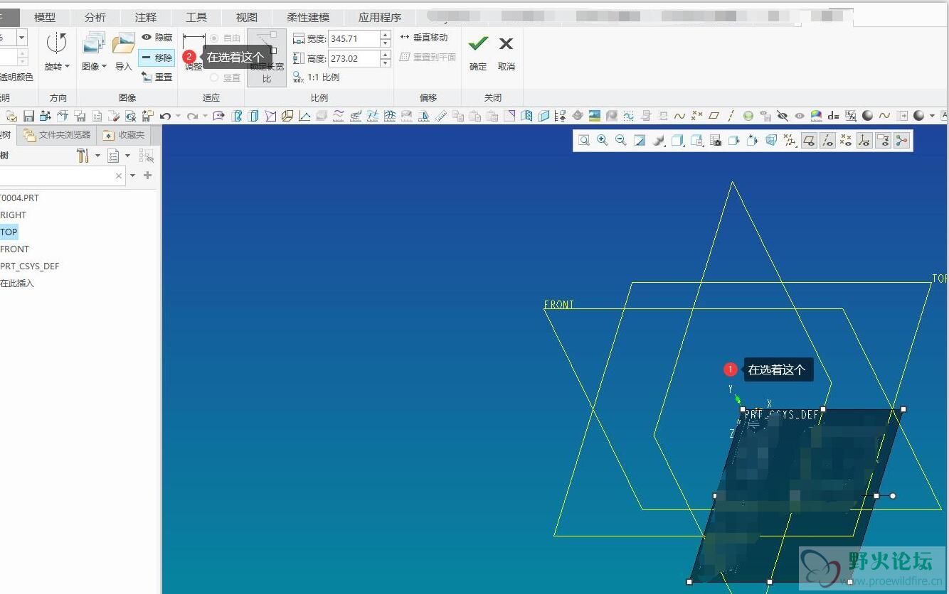

这个不是基准面,这是跟踪草绘时用到的参考图片。可以在视图--模型显示--图像下隐藏或删除。
对,估计是参考图片没有了,默认成灰色

这个是图片丢失,图片删除即可

我试试,谢谢

是的,删除就好了
