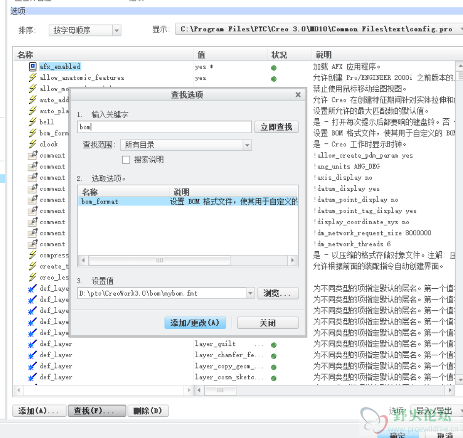

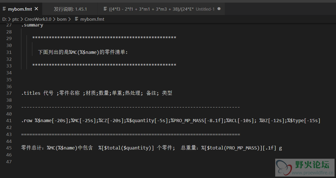

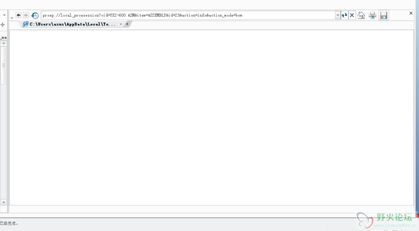

使用自带的物料清单功能导出网页空白,路径已经设置,找不到头绪。
有大佬有思路的嘛?没找到多少类似的例子。

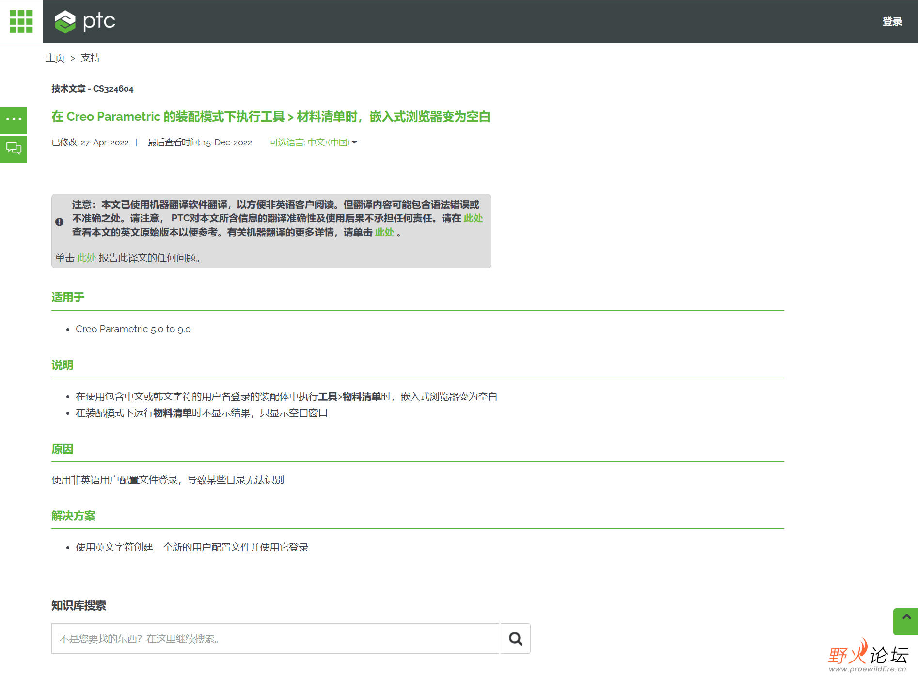

发表于 2020-6-13 22:36 | 显示全部楼层
好像识别不了中文,我用5.0试过。

发表于 2022-12-16 11:21 | 显示全部楼层
需要Windows用户名是英文的才可以
