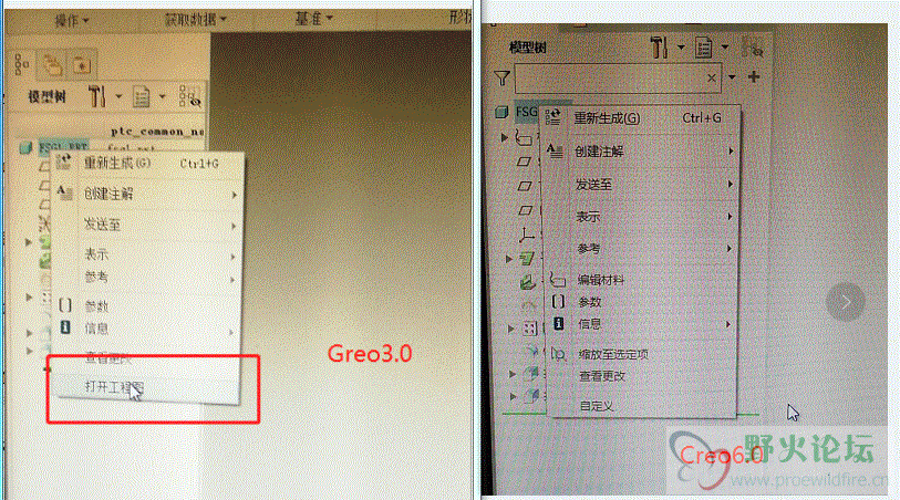

Creo6.0版本怎么在实体窗口打开零件关联的工程图?3.0版本可以做到

可以用打开同名工程图

用这位大佬分享的插件http://www.proewildfire.cn/thread-136844-1-1.html可以打开工程图

没有插件,只能从工程图里打开3D元件,好像不能从3D里打开2d吧

是不是有什么系统参数可调,不可能越升级越不方便
