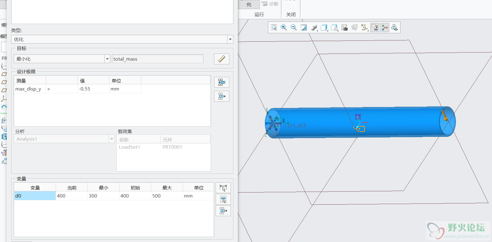

创建梁之后,优化设计的时候,为什么没有梁半径,只有长度;用拉伸做出来就可以选择半径
学校作业问题

创建梁和拉伸出来的梁有什么区别吗

最直观的就是你看不到创建梁的截面应力

您的意思就是创建梁,就是软件把这个梁看成一个细杆进行的计算吗?
那这样的话,我优化设计还能优化梁的半径吗
