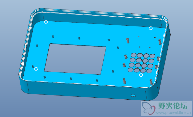

求助大佬给小白指点下,上下壳用合页连接要怎么样结构

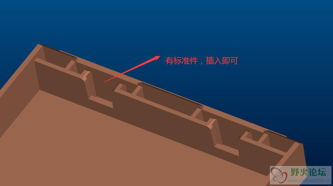

帮你上传个图片,如果想用翻页的可以了解下眼镜盒的翻页结构

发表于 2020-6-5 15:35 | 显示全部楼层
盒子上做槽和筋位以便放入五金铰链

 楼主| 发表于 2020-6-5 19:38 | 显示全部楼层
感谢
76
 楼主| 发表于 2020-6-5 19:39 | 显示全部楼层
kusoray 发表于 2020-6-5 15:35
盒子上做槽和筋位以便放入五金铰链
谢谢

发表于 2020-6-6 09:18 | 显示全部楼层
2475413890 发表于 2020-6-6 08:04
卡尺盒子也可以看看
卡尺盒子这种太简单了,就一根轴针,还是外露的,倒是可以看看那种蓝牙耳机的充电仓,有些做的还是很有创意的

因为有一点的防护等级  想把底壳嵌入进上壳里
