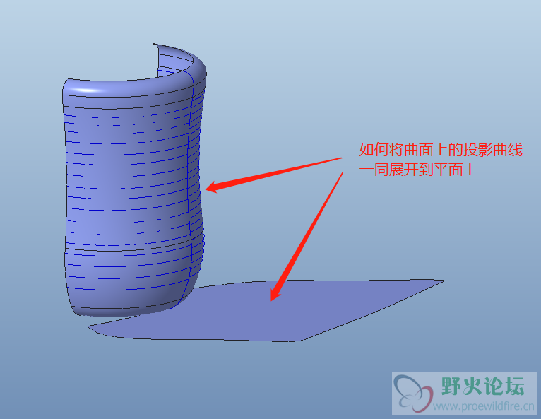

这是一个瓶子的印刷水位刻度线,实际测量出来的水位高度投影到了曲面上,考虑到移印的工艺,理应将曲面展开得到的高度做移印钢板,这样印刷到曲面的瓶身上才能更吻合实际的水位。不知道我考虑得对不对,希望有经验的前辈分享一下。

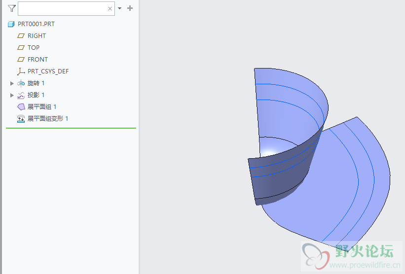

不知是否是你要的效果。
prt0001.prt.zip
288.49 KB, 下载次数: 131
219
321
 楼主| 发表于 2020-6-5 12:34 | 显示全部楼层
huwei_98 发表于 2020-6-5 12:26
不知是否是你要的效果。
论坛大神多啊。谢谢,是我想要的

这样印刷好像也不对吧?

哭泣的雨滴 发表于 2020-6-6 19:23
这样印刷好像也不对吧?
前辈有什么好点的方法嘛?可以分享一下
