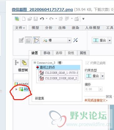

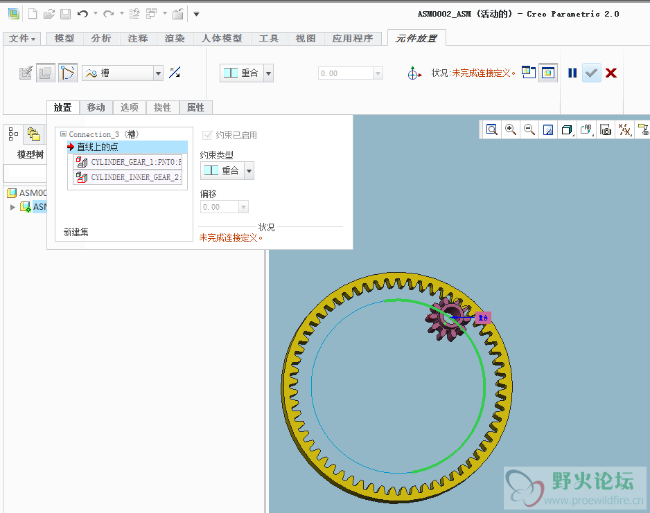

creo2.0槽连接,选择好点和曲线后为什么显示未完成连接定义。求大神帮忙看看
asm0001_asm.zip
167.11 KB, 下载次数: 9

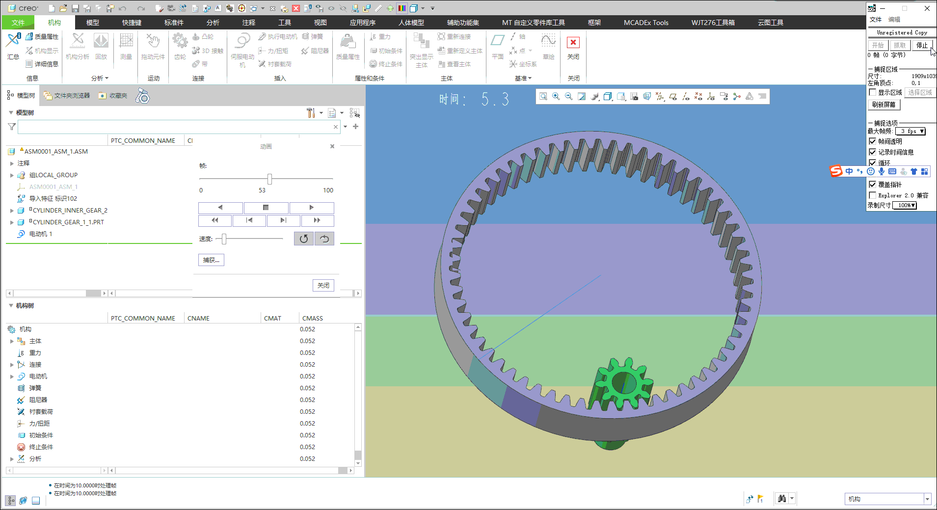

发表于 2020-6-5 09:40 | 显示全部楼层
运动分析里就有齿轮啮合,这种配合,小齿轮一定会有支撑轴的,自转;内齿圈跟着转动。都采用销轴连接,注意方向
111111(20200605101252).zip (867.07 KB, 下载次数: 23)

 楼主| 发表于 2020-6-5 10:40 | 显示全部楼层
找到问题了 应该在最深子装配中进行操作的

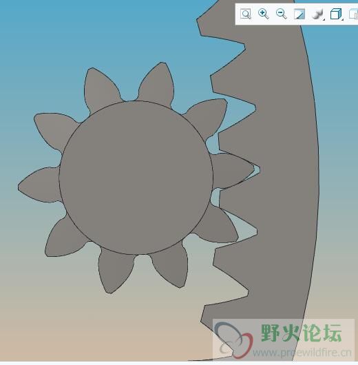

发表于 2020-6-7 10:29 | 显示全部楼层
niukewei 发表于 2020-6-5 18:12
强度不够吗 你这用什么软件录的屏 挺好的
你看我的齿形:小齿轮不会根切;内齿圈是凹形的,可不是你那样竟然是凸形
48

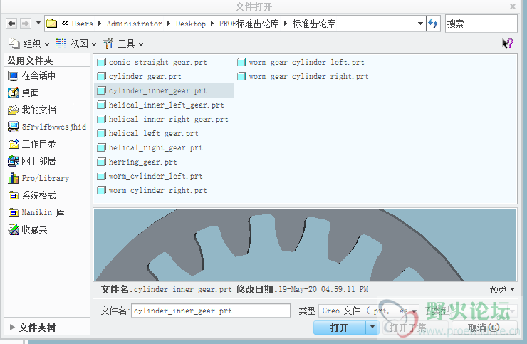

 楼主| 发表于 2020-6-8 10:04 | 显示全部楼层
还真是 我看了看课本是你这个样子 我的这个是从PROE标准齿轮库插进来的 看来不标准
48
 楼主| 发表于 2020-6-8 10:11 | 显示全部楼层
能把你的零件库发我吗
