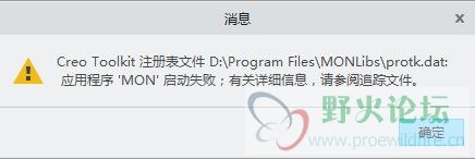

   creo 7.0安装后启动分别出现AFX、IFX、MON、加载出错。但能正常使用。如何解决,请各位大侠指点。谢谢!!!

 楼主| 发表于 2020-6-4 16:09 | 显示全部楼层
能正常使用

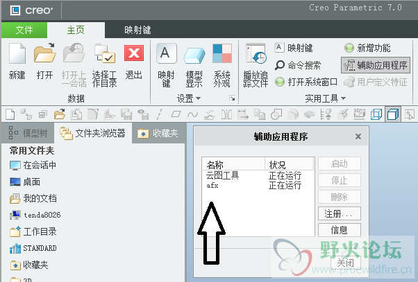

发表于 2020-6-5 10:38 | 显示全部楼层
试试按外挂插件形式做以下插件文件看下能否加载
插件 afx.dat 内容如下
NAME afx
EXEC_FILE C:\Program Files\PTC\Creo 7.0.0.0\Common Files\afx\x86e_win64\afx70.dll
TEXT_DIR C:\Program Files\PTC\Creo 7.0.0.0\Common Files\afx\text
STARTUP dll
ALLOW_STOP TRUE
END
126
 楼主| 发表于 2020-6-5 11:00 | 显示全部楼层
已解决,谢谢大家。AFX和IFX还是加载失败是因为之前PTC_D_SSQ.dat没有在安装目录下,creo安装在c盘而PTC_D_SSQ.dat在D盘。MON加载失败是因为用了旧的config.pro。
