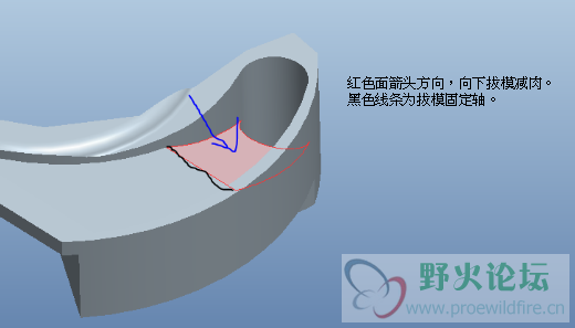

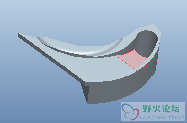

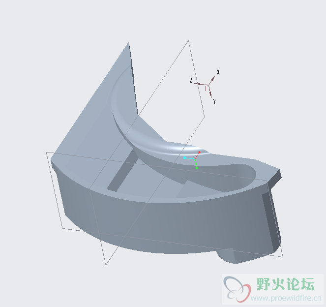

图片所选取的红色面,如何拔模呢,研究了半天,让大家也看看

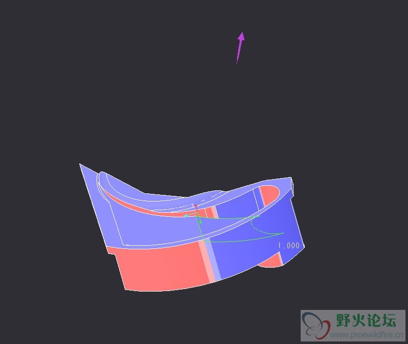

这是依照下面圆柱孔面做的拔模分析,你没有标明出模方向,也没有分模线,讨论什么呢

就是红色面为拔模面,向下减肉拔模的。

发表于 2020-6-4 16:29 | 显示全部楼层
w245272914 发表于 2020-6-4 16:19
就是红色面为拔模面,向下减肉拔模的。
不好意思,不是很明白
红色为拔模面,可以理解为红色面为分模面吗?
如附图,这样的话,你看看红色的都拔模有部分就拔没了哦
拔模要看出模方向和分型线的

 楼主| 发表于 2020-6-4 16:40 | 显示全部楼层
jon1113 发表于 2020-6-4 16:29
不好意思,不是很明白
如附图,这样的话,你看看红色的都 ...
哥们:
        首先感恩你的热心,祝福您美好人生,谢谢
        你看看我的图片

 楼主| 发表于 2020-6-5 09:29 | 显示全部楼层
celnbftj 发表于 2020-6-5 08:26
没听说过拔模面,是斜度吧
是呀,我想把斜面更加斜,想用拔模是实现。不用拔模也可以,有没有好方法呀,好铁

所谓拔模是为了产品在出模的过程中防止产品外观拉花或者因为过大的抱紧力而导致的产品难以顶出而认为的在出模方向设计出的角度,会根据功能要求而设计不同的角度值,如碰穿,插穿,深度,筋位的高度,咬花或者皮纹,等等,也就是说拔模角针对的是分型线的位置和出模方向,你上面的操作好像只是为了减胶,可以通过其他方式来解决比如切除(最好是面切除,因为有曲面)。
个人理解,仅供参考

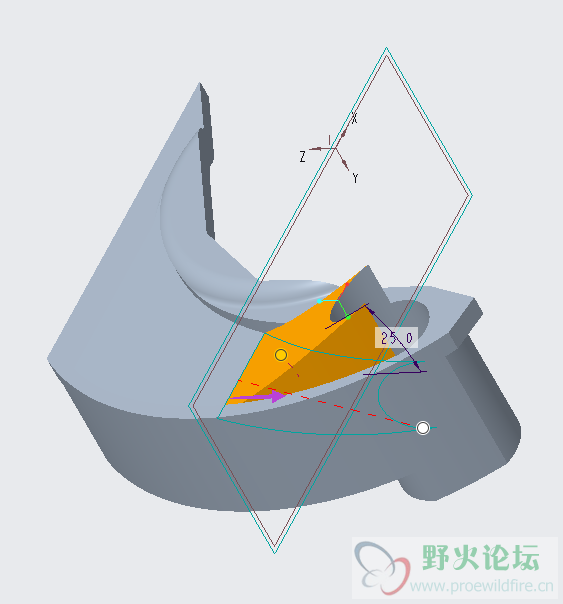

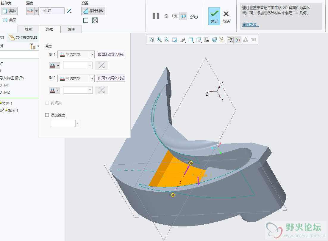

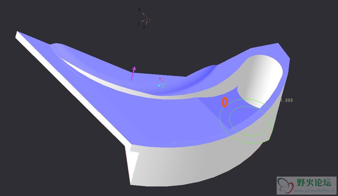

你新建一个平面通过你画的拔模固定轴,且垂直(法向)于你要拔模的红色面,然后选中你要拔模的红色面,如果你没黑色的固定轴,也就是黑色线两边的面是同一平面的话,你可以用拉伸去除材料的方式完成,第一幅图用拉伸去除材料完成,第二幅用拔模完成
发表于 2020-6-5 10:00 | 显示全部楼层
拉伸选项选择   “拉伸至选定的曲面”
