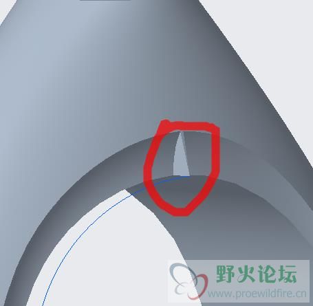

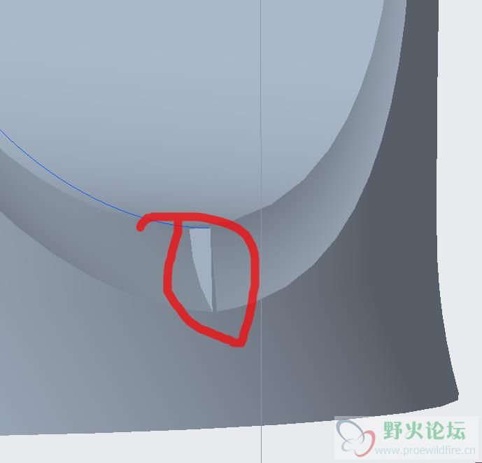

镜像扫描混合特征后镜像和别镜像的中间会多出两个面

发表于 2020-6-3 11:01 | 显示全部楼层
说明曲线端点处没有设置垂直于基准平面
处处留心皆学问.
发表于 2020-6-3 11:40 | 显示全部楼层
曲线轨迹要垂直基准面

发表于 2020-6-3 13:59 | 显示全部楼层
曲线不垂直,如果不能垂直,建议扫长点,用镜像面先切掉
