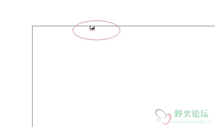

如主题,请哪位大佬解惑一下,为什么尺寸会变,多谢。

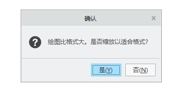

发表于 2020-6-2 19:01 | 显示全部楼层
点否  不要点是  再试试

发表于 2020-6-2 19:02 | 显示全部楼层
hyw52114 发表于 2020-6-2 19:01
点否  不要点是  再试试
一般A0的图框会出现稍微的大小不一  其他的还可以

 楼主| 发表于 2020-6-2 19:45 | 显示全部楼层
点否  不要点是  再试试
这个肯定都试过了,点否就啥都没有

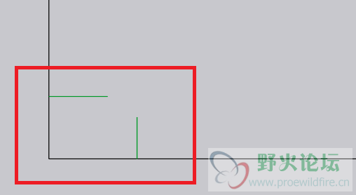

你那个图框多了2条线

 楼主| 发表于 2020-6-3 16:49 | 显示全部楼层
2475413890 发表于 2020-6-3 14:36
你那个图框多了2条线
可能太小了,没看到,现在就是不知道什么情况,也不知道哪里错误了,所以一头雾水

发表于 2020-6-3 17:51 | 显示全部楼层
意思是你将那2条线删除就可以了,否则你的图框尺寸计算时要加上这2条线。所以看上去图框变小了。
