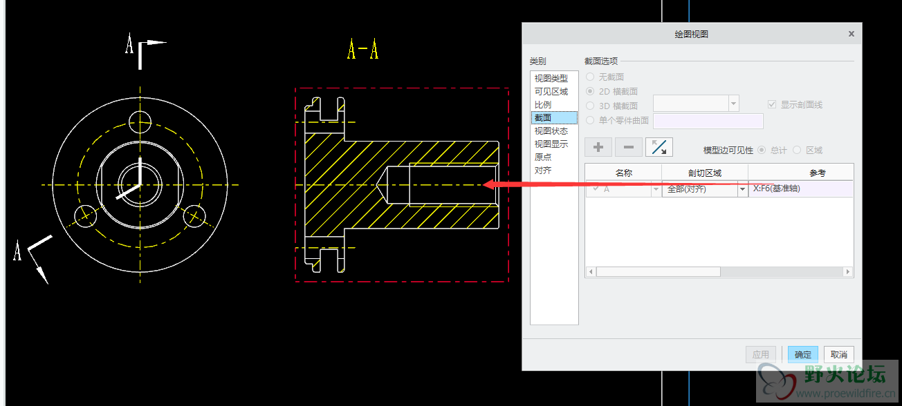

随手画的,不是工作文件,技术太差,求指点。另外左图的圆孔中下面的两个的两条中心轴线是不是要进行旋转(就是孔非均匀分布时,那两个中心轴线是竖着的,还是要对这坐标原点位置)。

1、我觉得最大的问题是旋转剖,应该换个方向/ 2、孔间标注觉得也有问题,如果我来标注,如果三个小圆圆心在一个圆上就用辅助线,标直径与角度。如果不在一个圆上就标与大圆中心的距离 3、周围的孔中心线指向大圆中心
3、周围的孔中心线指向大圆中心

把模型树一起拍图上来看下。
是图片角度的问题还是什么原因,
目测,三个孔与到边部的距离有差异,三个不是均匀分布吗?
感觉在过愚人节似的。

不是均步,就是随便画的位置,后面两个到是对称的

不是均布的,中心线竖着就好

主视图那3个孔难道不是均布吗?剖视图展开就好了   好像Creo6.0可以对投影视图直接展开对齐,低版本好像需要改一下视图类型

嗯,我就是照着画了个这,不过剖切方向反了。机械制图里没有标注。我自己标注下,其实就是想看看我的工程图的还有多少问题。
