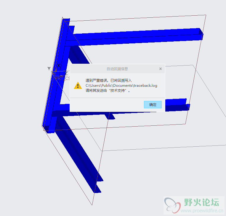

[已解决] 请问creo5.0一修改图形软件就关了?
48
发表于 2020-6-2 15:25 | 显示全部楼层 |阅读模式
悬赏10金钱未解决
请各位大神帮下忙,谢谢!

发表于 2020-6-2 19:06 | 显示全部楼层
我用的proe  如果电脑配置不高 不要安装太高版本  另外 如果C盘空间不大  也不要安装在C盘  高版本对电脑配置要求很高    还有多及时 拭除 不显示  不然占用内存太多    试试看吧

 楼主| 发表于 2020-6-3 08:47 | 显示全部楼层
hyw52114 发表于 2020-6-2 19:06
我用的proe  如果电脑配置不高 不要安装太高版本  另外 如果C盘空间不大  也不要安装在C盘  高版本对电脑配 ...
我这个版本用了一年多,最近才出现这个状况,应不是电脑的原因。

发表于 2020-6-3 09:50 | 显示全部楼层
这个应该是你之前装配的时候出错了。零件删除后保存,再重新装配。

发表于 2020-6-3 13:54 | 显示全部楼层
做了个测试 ,打开文件夹浏览器,有时多切换几个文件夹 就会崩溃。如果快速切换,100% 会 崩溃
proeWildfire 5.0 没问题    creo 5.0  Creo 6.0 Creo 7.0    有此问题
所以对此问题,习惯就好。

发表于 2020-6-3 19:26 | 显示全部楼层
那就折腾一下 重装一下试试  proe用久了 也会出现一些莫名其妙的问题

 楼主| 发表于 2020-6-16 14:04 | 显示全部楼层
一个零件,不是装配图。

 楼主| 发表于 2020-6-16 14:06 | 显示全部楼层
重装了,一样的问题。后来把这个零件部分删掉了,重画就好了。伤不起。

发表于 2020-6-19 07:48 | 显示全部楼层
唉  辛苦了  正常  好歹解决了  有好多时候下大力都不一定能解决
