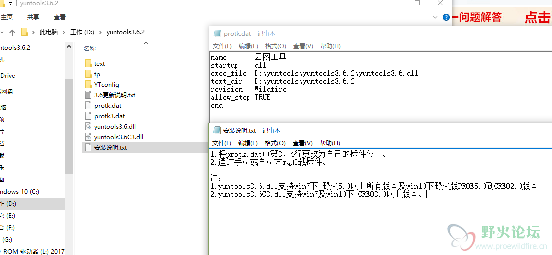

CREO6.0想安装这个插件,我已经把那个安装包放在D盘了,具体是怎样操作的呢,谢谢

发表于 2020-6-2 11:52 | 显示全部楼层
一、你的config.pro增加以下路径
D:\yuntools3.6.2\protk3.dat
二、你的protk3.dat以下改动
name       云图工具
startup    dll
exec_file  D:\yuntools3.6.2\yuntools3.6C3.dll
text_dir   D:\yuntools3.6.2
revision   Wildfire
allow_stop TRUE
end

发表于 2020-6-2 13:24 | 显示全部楼层
这个位置
C:\Program Files\PTC\Creo 6.0.4.0\Common Files\text\config.pro

发表于 2020-6-10 10:59 | 显示全部楼层
配置文件位置:
打开Creo后,左上角菜单“文件”->选项->配置编辑器。然后在上面“显示”位置可以看到有个指向 config.pro 的路径。
