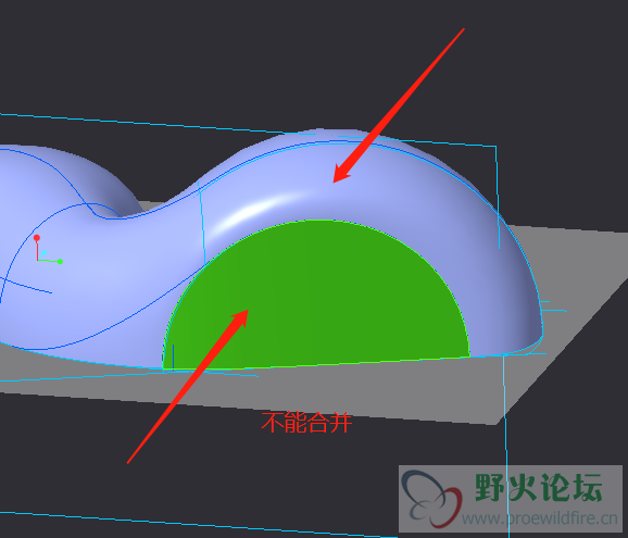

师兄们帮忙看下这两个面怎么合并不了

合并没问题啊,先选大面,再选小面。

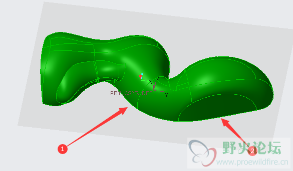

[img][/img]做面的时候没有约束,要约束相切就好了

发表于 2020-6-2 10:56 | 显示全部楼层
点到面和面  别点到模型树里特征和特征

发表于 2020-6-2 11:36 | 显示全部楼层
你应该是同时选择了曲线和点

发表于 2020-6-2 19:48 | 显示全部楼层
合并不了,最大可能是两个面组未相交
