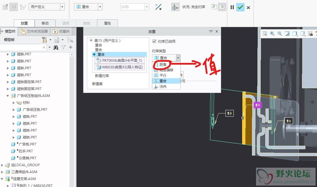

发表于 2020-6-1 14:34 | 显示全部楼层
creo装配件中要移动装配的零件时----
1.一般的移动,你需要把原装配约束的移动的方向的约束去除,即可移动,如果要任意方向移动,可以把所有的约束均去除,就可以点击“万向球”的中心点随便移动了;
2.如果要特定方向的输入值的移动,那就要在这个方向上有装配的平行约束了,如图,选择距离就可以达到你苏需要的偏移的距离值了;
3.也就是说,creo中要可控的移动,必须有约束,一般为面平行约束。
你试试

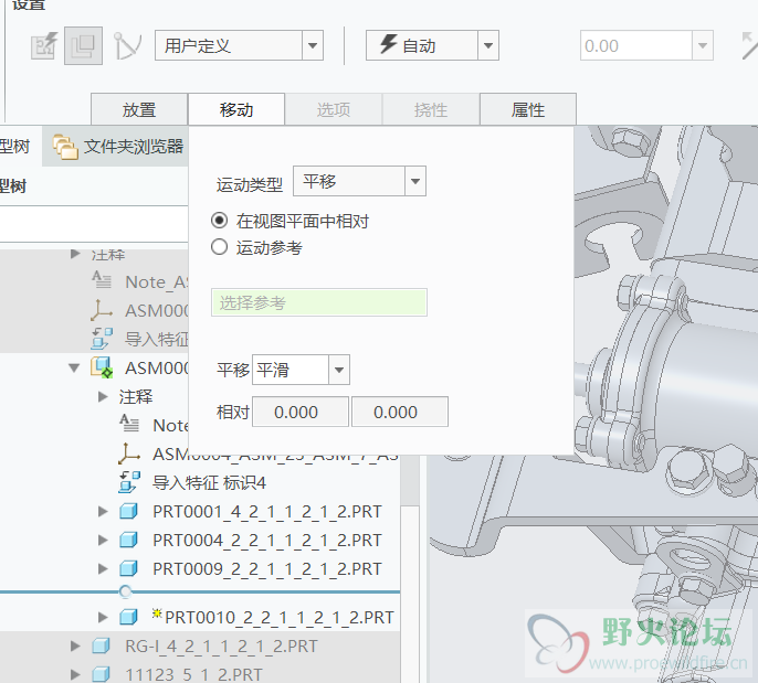

 楼主| 发表于 2020-6-1 15:15 | 显示全部楼层
QQ图片20200601151640.png 这个移动面板怎么操作的

发表于 2020-6-1 17:19 | 显示全部楼层
就是调整部件装配时的姿态,可以平移、旋转,与“同时按住CTRL+ALT+中键或右键”是同一功能
