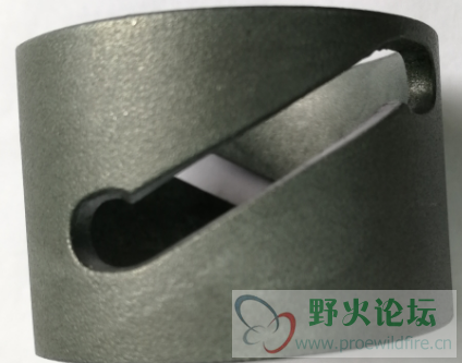

照片中,这个槽怎么画,求指导下

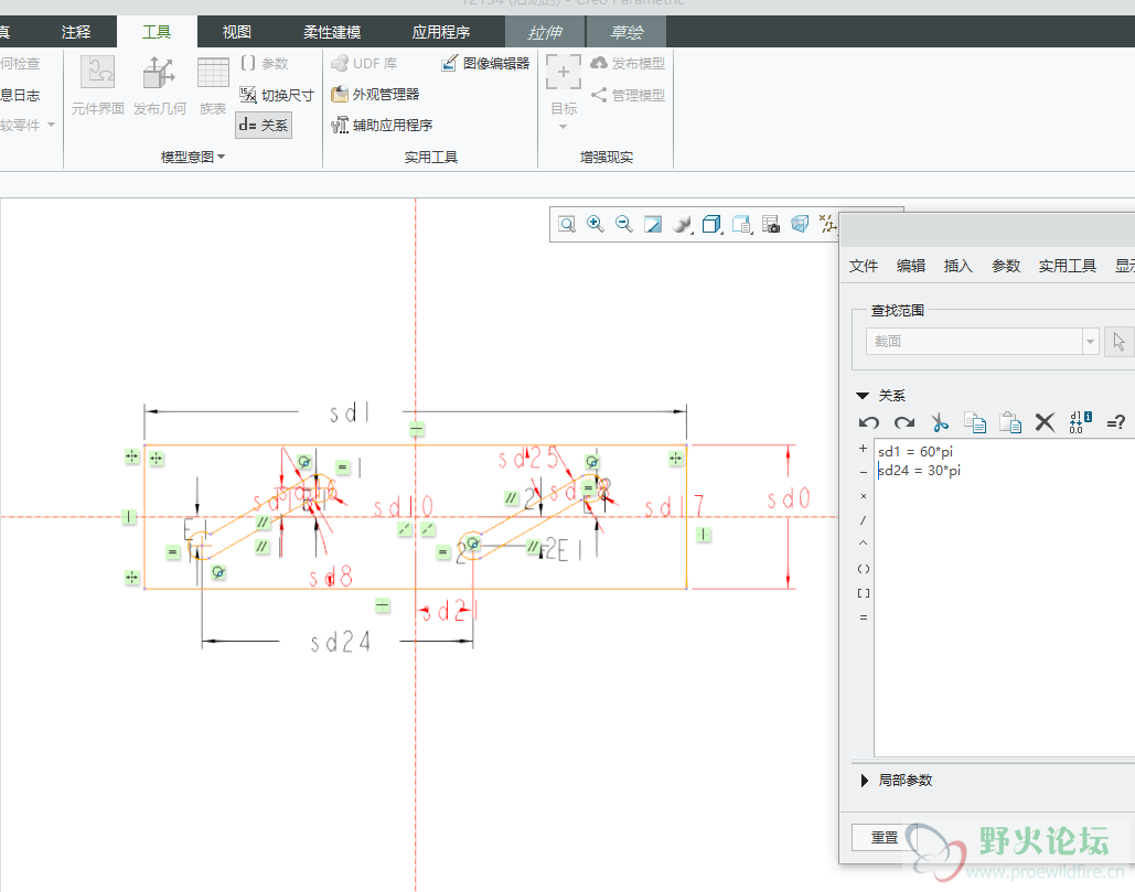

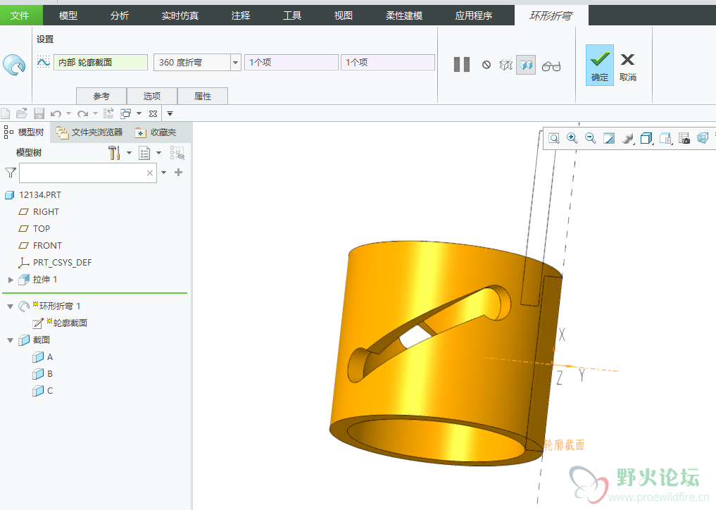

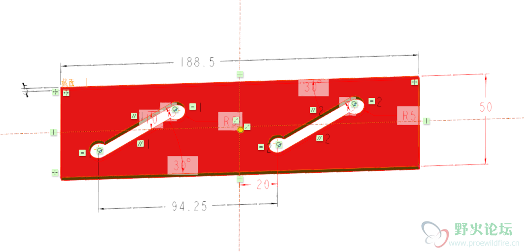

发表于 2020-6-1 08:45 | 显示全部楼层
可以先拉伸一个平板,除料或者和拉伸一起画出来,再360°环形折弯,算好直径,拉伸时长度取直径*PI
60
87
 楼主| 发表于 2020-6-1 08:48 | 显示全部楼层
请问下PI值怎么计算
445
656
发表于 2020-6-1 09:03 | 显示全部楼层
包络画,两头用拉伸切除
178
268
发表于 2020-6-1 09:04 | 显示全部楼层
PI就是圆周率pai咯  草绘输入尺寸时直接60*pi     30*pi, 工具 关系里能找到这个关系式
