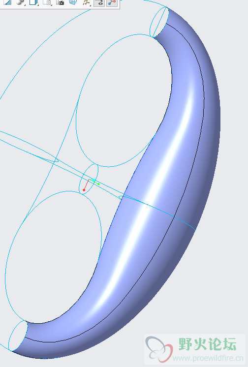

疑问1:线出现的含义是什么 为什么出现线 是我的画法出现问题吗
疑问2:此种线出现在塑胶件或者产品上会有影响吗?
谢谢指点

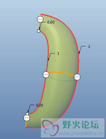

在边界混合时已经有这条线
在边界混合时已经有这条线

你说的草绘线吗?没有关系的,完成后,可以把不想展示出来的线都隐藏起来,看起来效果更好一点

一位老结构向你露出了蒙娜丽莎的微笑,顺便说一句,一般草绘没有做成实体之前是不会隐藏的

他说的是曲面中间那个黑线吧,曲面自动分割的线 不必管

你把两边的圆改成圆弧就好了,那条线会把一个整面分割成两个碎面,老师说过尽量保持一个整面,减少碎面的存在,这样整个产品顺滑度会好一些。

你问的是黑线还是蓝线?黑色是显示的问题,改成模型着色显示就行,蓝线是构造线必须要有,蓝线可以隐藏

这个是自动的,实在有强迫症,可以用样条曲线画三个截面

圆的方向分错了。横向和纵向画圆,他的对半分的点在不一样的位置

没有线哪来的面~~线是面的轮廓,轨迹,做好面后隐藏掉即可.至于开模的时候会不会有,如果是圆滑过渡,相切就不会有
