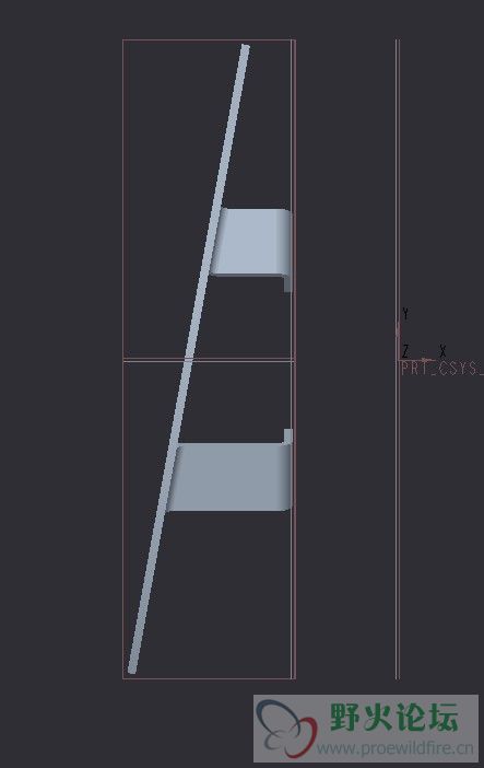

我先画一个斜面,然后做凸缘,但是我要的效果是凸缘上面是要跟画圈圈的平面相平。但是现在是有个角度。

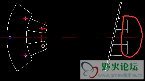

 楼主| 发表于 2020-6-1 07:12 | 显示全部楼层
就是我做不到画红圈的两个凸缘相平

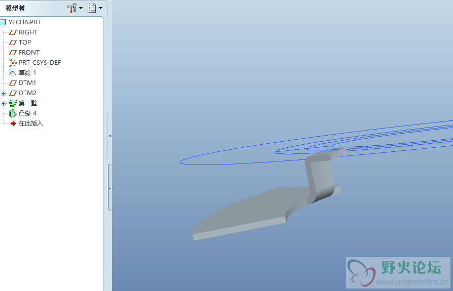

发表于 2020-6-1 08:13 | 显示全部楼层
凸缘整体画出来,再拉伸切除怎么样

发表于 2020-6-1 09:18 | 显示全部楼层
皑雪13 发表于 2020-6-1 07:12
就是我做不到画红圈的两个凸缘相平
先做你红线部分,下面切除之后建面之后做下面的

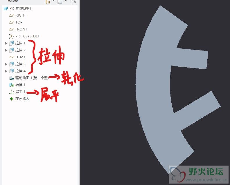

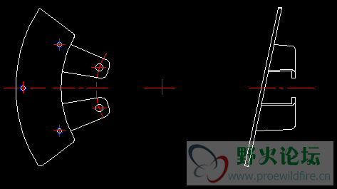

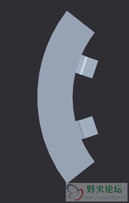

发表于 2020-6-1 15:05 | 显示全部楼层
我试了一下,看样子应该可以满足所示的图纸要求---
大概步骤,1.实体拉伸,按照你提供的2D图(尺寸乱定的);
                 2.然后转化为钣金;
                 3.钣金中“转换”圆角;
                4.展平就可以下料了
你可以试试
