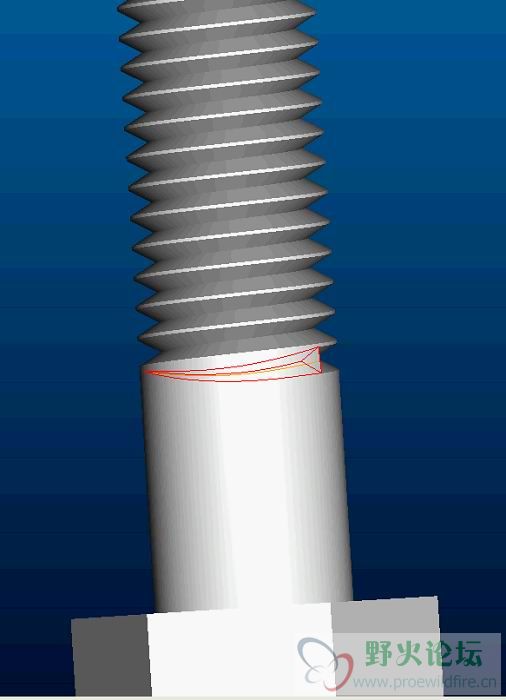

我一步步完成后确认却没有被剪切。怎么个事?请教各位

你的扫描轨迹不要是一条直线,先直线然后再斜线收尾...这样就会慢慢扫出实体面/

是与圆柱相切的曲线啊  扫描轨迹线是用圆弧画的 我感觉是剖面选择不对 也不知道哪错了

你用3楼的方法试试吧,方便很多的,其实收尾也无须很精确.

用3楼的方法就OK~
