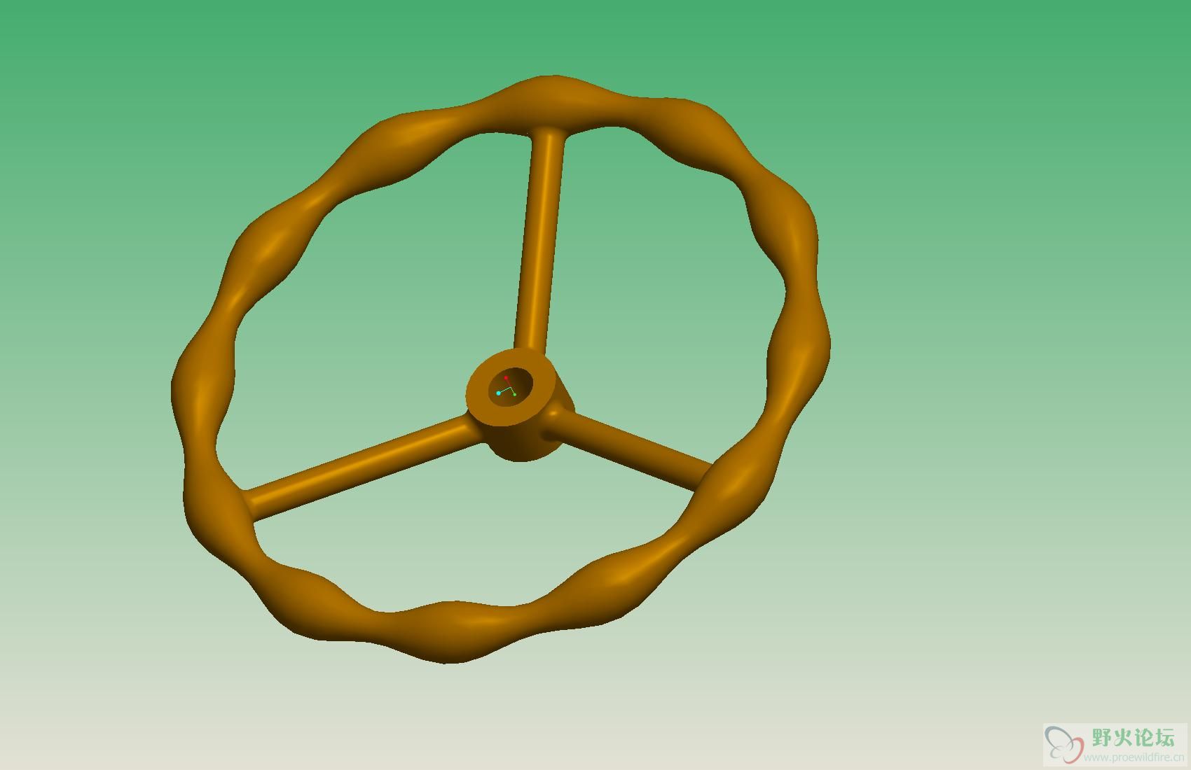

见有很多朋友老是问trajpar的应用,网上虽然有所解释,但是并没有与之更实用的教程,现在本人有空,制作了一个汽车方向盘,大家关键是注意trajpar的应用,第一次发原创请大家多多指教!

发表于 2009-1-7 11:48 | 显示全部楼层
sd9=15+5*cos(trajpar*360*12)
如果能够解释下这句就太好了
发表于 2009-1-7 23:22 | 显示全部楼层
能说明意思吗?谢谢了
258
316
 楼主| 发表于 2009-1-8 13:28 | 显示全部楼层
sd9是数值尺寸转化过来的可以理解为一个变量代码(就像我们写方程,可以理解为一个未知数)
我们知道正弦和余弦的最大、最小值为±1,那么括号里面的参数不管怎么变化,那么我们可以得出sd9的最大、最小值为15±5*1,也就是说,这个圆截面最小处的直径为10,最大处的直径为20。而trajpar就是PROE系统设置的从0-1的一个变量参数,trajpar*360*12就是引起12个余弦周期从0-1变化的一个关系式,我们的扫描轨迹是一个整圆,那么我们通过trajpar扫描出来的就是一个截面从10-20规律变化的圆形实体,cos换成sin也是一样的效果,只是起始值与cos相反,这个初中知识不用多讲,朋友们多试试,能发现很多有趣的图形,应该够清楚了吧,希望你们学习愉快!
