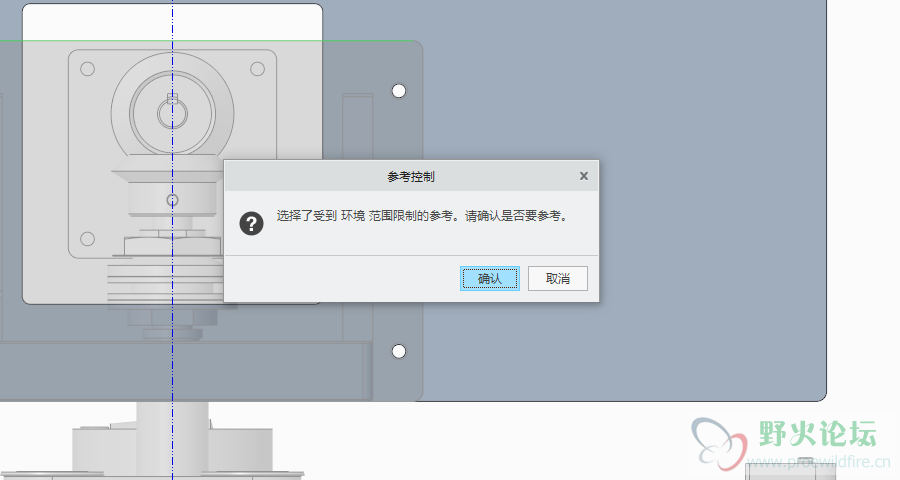

草绘时选择已有的边作为参照时,弹出这个框,要点确定之后才能选取线作为参考,哪位大神知道怎么去掉确定这一步 微信截图_20200529144626.png

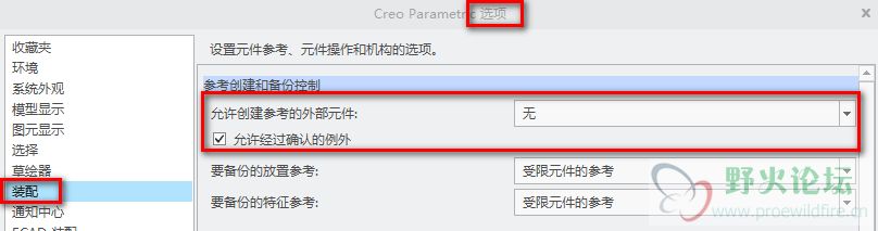

请只看最后一张图片,改“允许创建参考的外部元件”选项为所有元件即可。

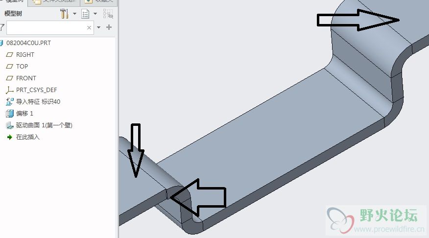

[attachimg]

发表于 2020-5-29 15:16 | 显示全部楼层
你A 参照b参照a了,你参考太多了要不直接改成参考骨架就可以了或者其他物体就行了

 楼主| 发表于 2020-5-29 15:23 | 显示全部楼层
试过了,还是不行,不知是不是软件问题
67
82
 楼主| 发表于 2020-5-29 15:26 | 显示全部楼层
你这个方法是对的,不过那个选项是要改为所有元件,改为无不行
67
82
 楼主| 发表于 2020-5-29 15:28 | 显示全部楼层
确实有相互参考的,不过之前不会出问题,已经解决了,二楼那里选项改为所有元件就可以了,多谢回答
