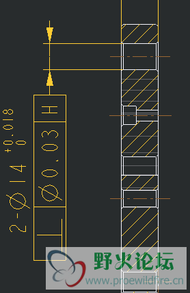

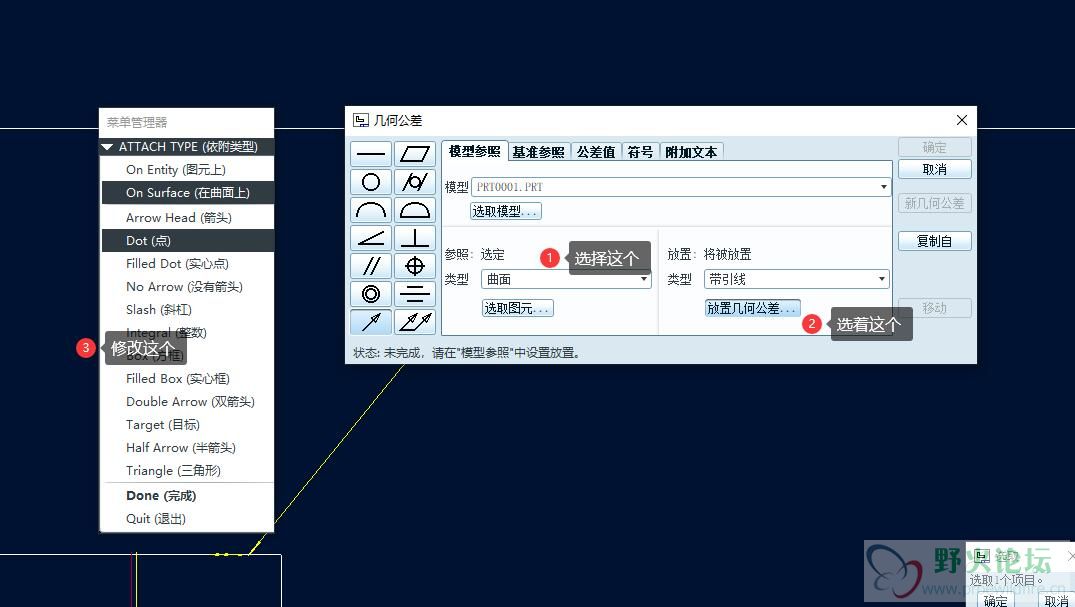

今天图纸审核,标准化一定要让我标成那样子,有什么办法么,谢谢各位。我是用的creo5出的工程图,难点是引线必须接在了形位公差上

发表于 2020-5-28 12:59 | 显示全部楼层
你们标注化审核是大老粗吧?
fuguangyi 发表于 2020-5-28 12:59

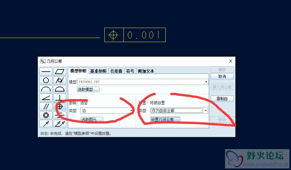

你们标注化审核是大老粗吧?
标准化没错;这也非常容易实现,形位公差标注时选尺寸界线或尺寸就可以了

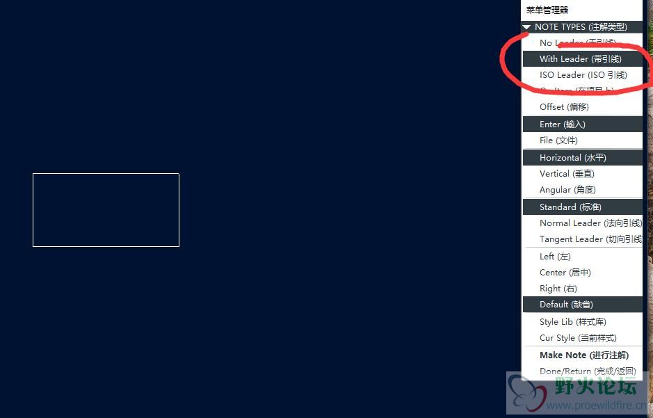

发表于 2020-5-28 13:44 | 显示全部楼层
可以用自由的方式弄
高版本可以直接选择
高版本可以直接选择
proe可以修改下就可以了
proe可以修改下就可以了

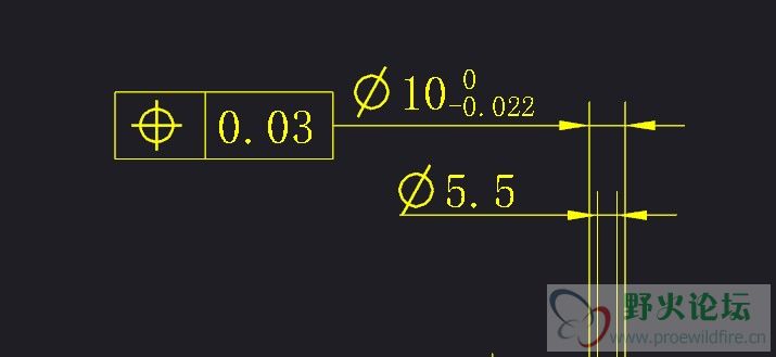

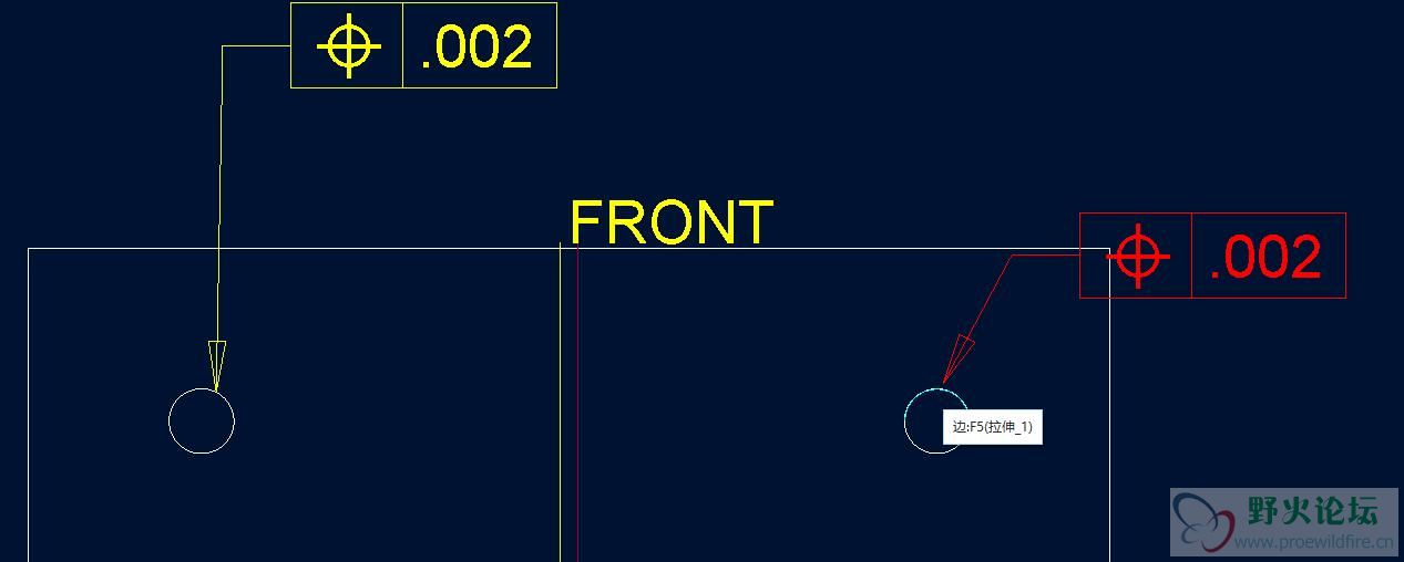

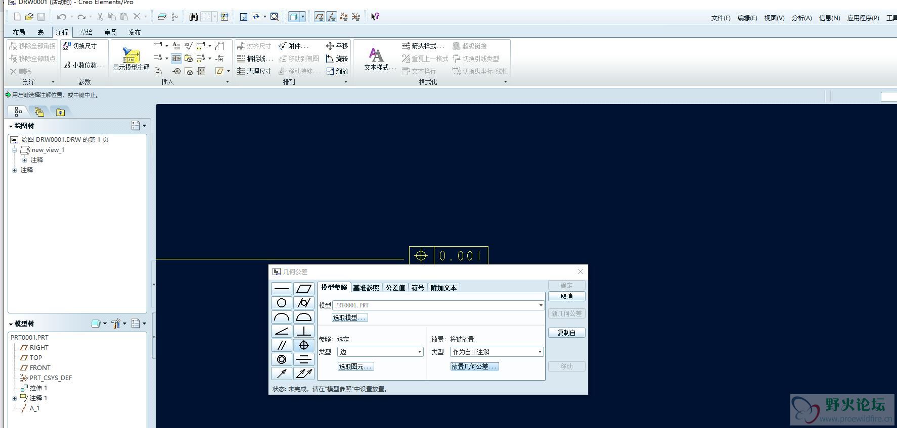

发表于 2020-5-28 14:00 | 显示全部楼层
creo出图还是很灵活的

 楼主| 发表于 2020-5-28 14:49 | 显示全部楼层
liulin_ch 发表于 2020-5-28 14:00
creo出图还是很灵活的
厉害了,我去看看怎么弄的~
liufeng104 发表于 2020-5-28 13:44
可以用自由的方式弄
谢谢老哥~我照你的步骤来试一遍

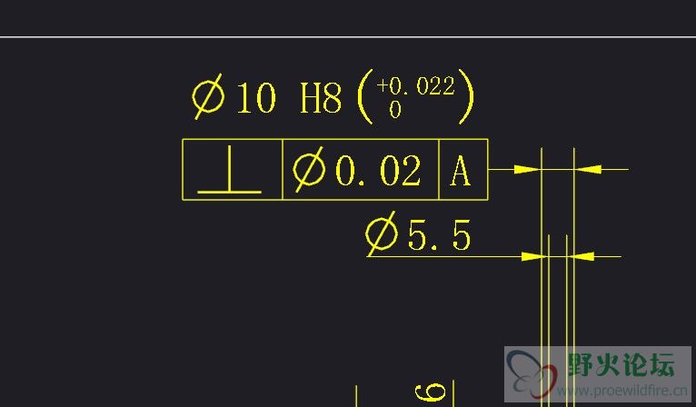

发表于 2020-5-29 12:04 | 显示全部楼层
什么叫错,不符合标准的就不对,GB规定形位公差始终是水平的,没有垂直的,你看看标准吧
