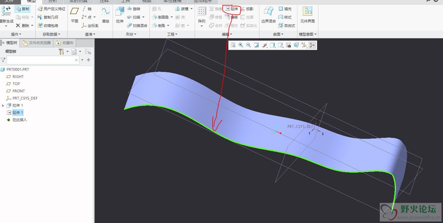

发表于 2020-5-27 21:38 | 显示全部楼层
可以的
按着ctrl键,选择你所需要延伸的曲面的边界“如果你所延伸的曲面曲率有问题,预计不会延伸到你所需要的长度”,然后使用“延伸”命令,可以延伸曲面
如图,你可以试试

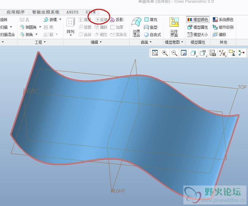

发表于 2020-5-28 09:06 | 显示全部楼层
jon1113 发表于 2020-5-27 21:38
可以的
按着ctrl键,选择你所需要延伸的曲面的边界“如果你所延伸的曲面曲率有问题,预计不会延伸到你所需 ...
按住ctrl选择多条线后,延伸命令就是灰色的,不能用。creo2.0

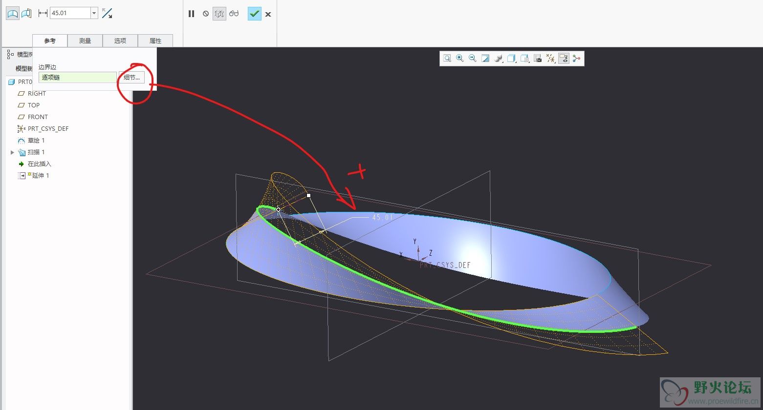

发表于 2020-5-28 09:13 | 显示全部楼层
你可以先选择一条边,然后按“延伸”操作,然后在在延伸对话框中的“细节中继续添加ctrl+你要延伸的边

发表于 2020-5-28 09:35 | 显示全部楼层
搜嘎!可以了,感谢!
