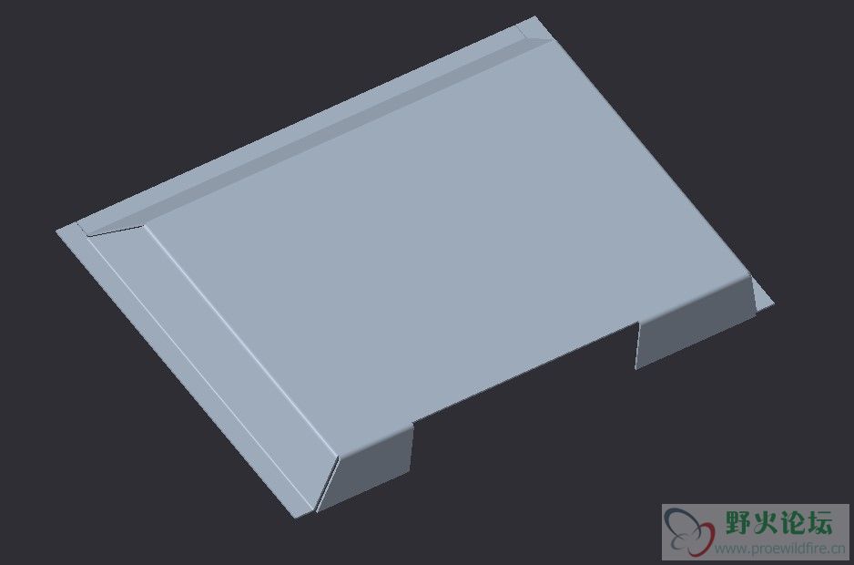

像图示的钣金件,PROE上怎么画

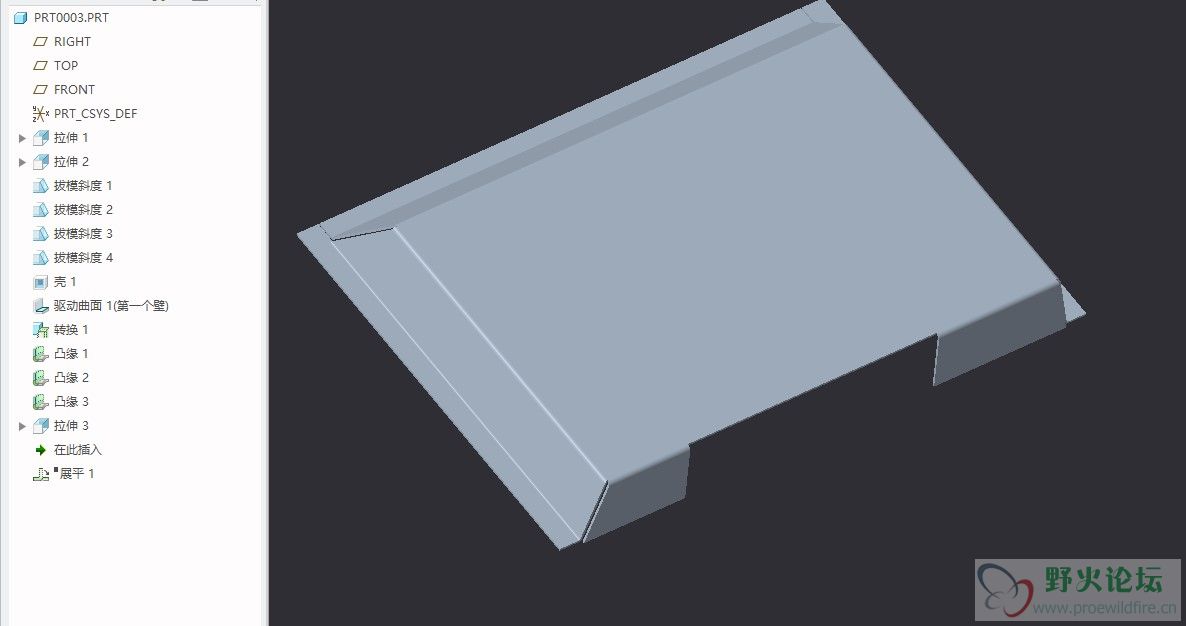

实体建模,然后按照你所需要的角度四边拔模,抽壳
转化为钣金,法兰三边折弯,就ok了
至于上面的孔,切就好了,也可以在之前就切好
你试试
