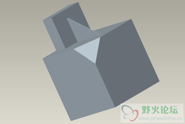

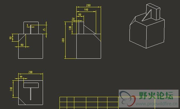

这是随便画的,我想知道标注上有哪些问题,希望大家帮忙指导下,可能的话帮忙画下。非工作文件,本人很菜,只是单纯求指点。

发现了两个问题  一个是注释不要往工程图的视图内标注  如 主视图的 80  5 等 拉到外面摆放整齐。   还有尺寸尽可能的往主视图上放  对称部分的标注参考 空心圆柱的标法     这个只是很简单的图

hyw52114 发表于 2020-5-26 20:13
发现了两个问题  一个是注释不要往工程图的视图内标注  如 主视图的 80  5 等 拉到外面摆放整齐。   还有尺 ...
我感觉80,5之类如果标注到外面,会影响观看,这个看起来应该能更方便看清楚吧

哈哈  国标要求  看看技术制图标准  这些一般不是硬性规定 还好  做点儿复杂的 提升快

貌似那个缺角少个标注

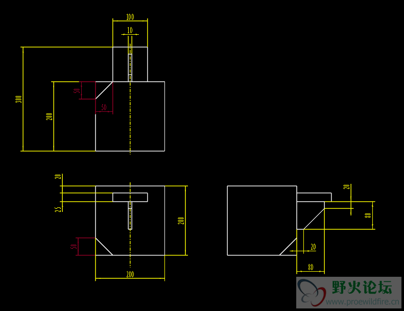

图纸尺寸标准,要考虑设计基准,加工基准,测量基准。不是乱标的:
我太菜,真不太清楚,一般以底部作为基准,所以你用200的标注我是能理解的,其他的我还是不太懂,不清楚为什么要这么标

俯视图的那个吗,左视图一个200,俯视图一个140,能得到那部分的尺寸的
