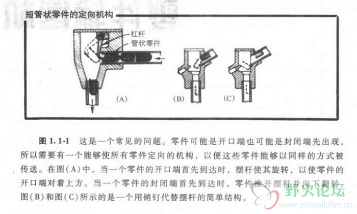

CREO能否实现此运动仿真,通过设定初始速度,开启重力,3d接触等设定实现仿真,主要是想通过仿真设计实际结构尺寸,creo能做到吗?

能做到的 proe版本都能做到的  自己研究吧    creo有这个模块的

哪位大佬能演示下 做一个
