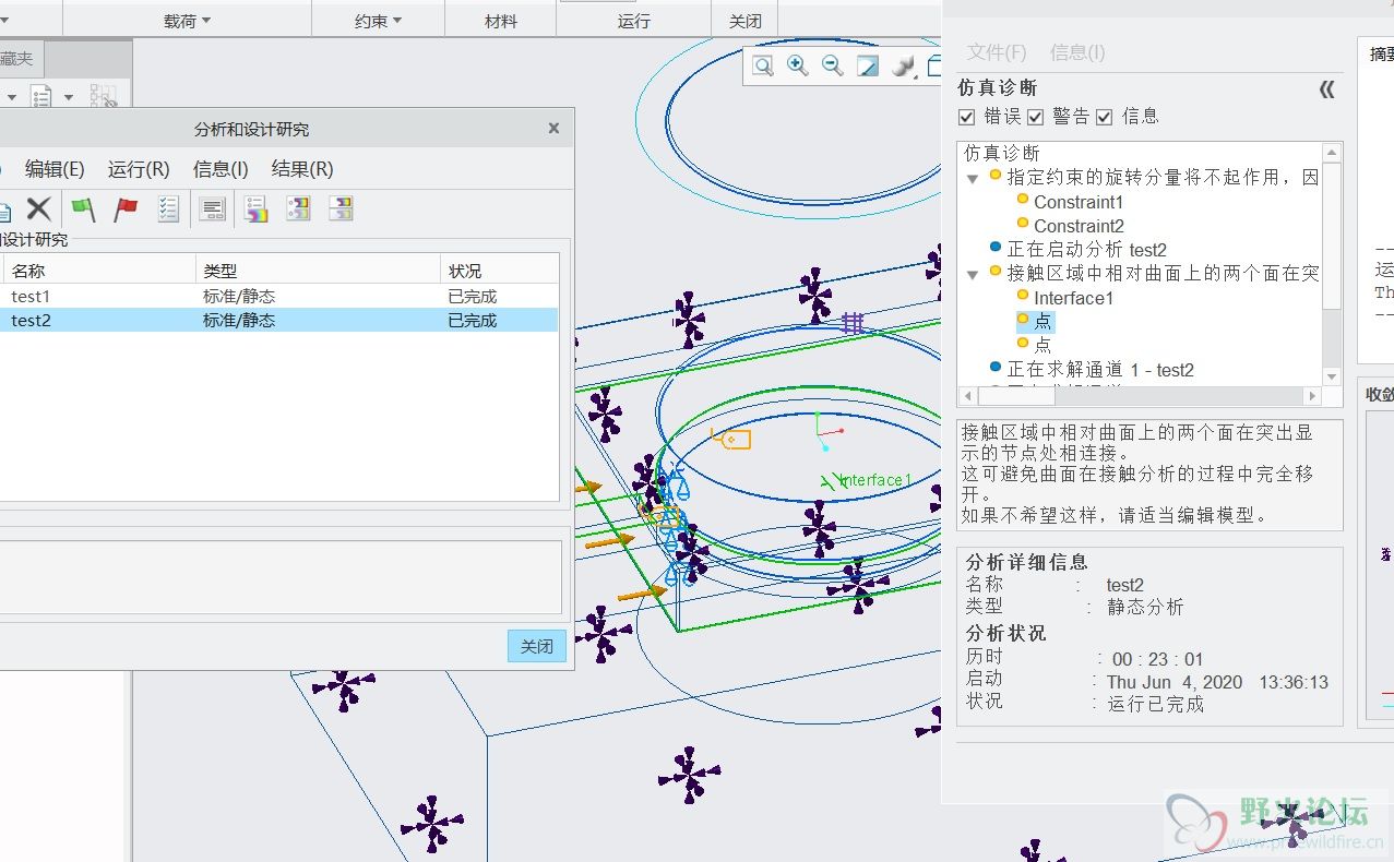

 楼主| 发表于 2020-6-4 14:30 | 显示全部楼层
我也是这样,前几天在忙返校的事情,今天我试了下好像找到原因了,在整理
 楼主| 发表于 2020-6-5 22:03 | 显示全部楼层

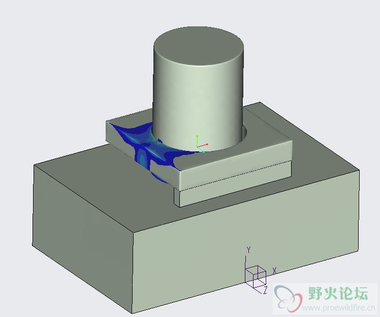

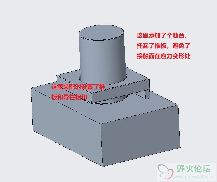

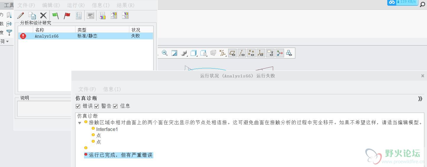

很抱歉呀,前几天实习离职了,然后返校了,坑没补上,这个模型我做的有点简单,然后我在做模拟的时候确实也出现了坛友的一些问题,我私下花了时间研究了下,应该是初步解决了。
问题1:接触区域中相对曲面上的两个面在突出显示的节点处连接。这可避免曲面在接触分析的过程中完全移开。。。。。。。
我发现这是因为精细模型中的界面设置的问题,具体咋说呢,俺也不是很清楚,我把我的解决方法放上去,仅供参考(避免推板和导柱在会在发生应力变形处接触)
问题2:我在解决问题1后,跑模拟会失败,提示虽然完成模拟但发生了严重的问题,提示约束不足,网格细化不足等问题
在经过我尝试后,发现是底板和导柱之前的间隙过大,这里我是随手画的,确实问题挺多。回想起来公司中的模拟中,两者的间隙很小,然后我就将底板和导柱设置了相切,问题也初步解决了。
!!!!!5-3的图片错了,旋转没有约束,现在不能修改了 !!!!!

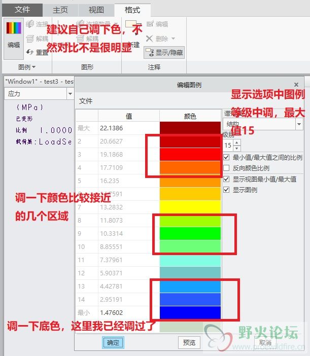

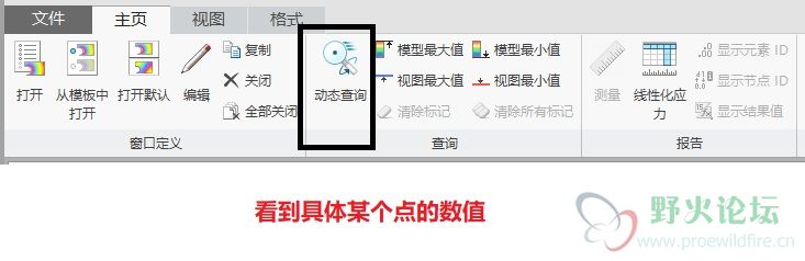

 楼主| 发表于 2020-6-5 22:38 | 显示全部楼层
7 后处理分析
(补一下坑吧,creo的后处理挺僵硬的,而且那时候我用的英文版,换回自己电脑上的中文版发现也没啥好讲的,不得不说中文版的真香
